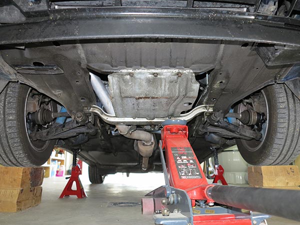

Rendu parano par la série de bris de triangles inférieurs, je suis allé vérifier ceux-ci :
Ils sont nickels : pas de micro et encore moins de macrofissures autour des soudures, sur les cotés. La peintures tient toujours. Parfait :bounce:

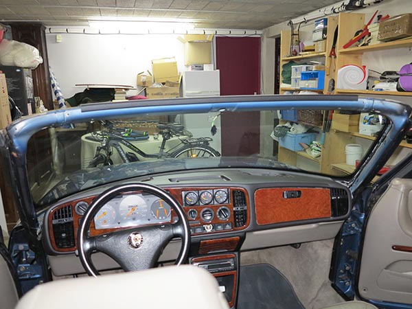

J'enlève ce qui est inutile et fait du poids : essuie-glaces, pare-soleil, garnitures latérales, verrouillage capote, retroviseur :lol: :lol: :lol:

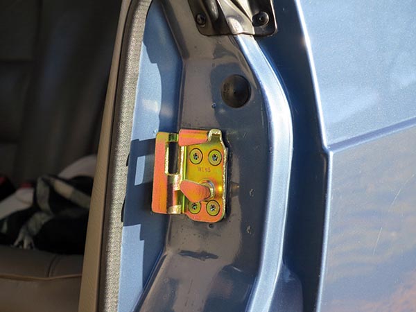

- bichromatage des gâches et des vis de portières

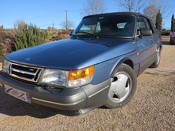

Magnifique !
Question : pas d'emblèmes sur le capot (saab ou turbo) ?
Medoc
Messages : 1215
Localisation : Lot
Re: Cabriolet 900 Turbo 16 S 1993
Message par Medoc » mer. déc. 02, 2015 8:32 pm
Magnifique !
Je ne crois pas que ça se faisait en 93 :)
900 AERO
Messages : 851
Message par 900 AERO » mer. déc. 02, 2015 8:39 pm
Pas expert pour ce millésime mais je pense qu'ils manquent => Saab, en petit format et une "typo" différente de l'arrière (pas certain d'être très clair là ;)
900 AERO
Messages : 851
Message par 900 AERO » mer. déc. 02, 2015 8:41 pm
Cela reste un détail, ta voiture est vraiment très belle :), je trouve que le bleu va très bien aux Saab 900
Medoc
Messages : 1215
Localisation : Lot
Message par Medoc » mer. déc. 02, 2015 9:08 pm
Magnifique !
Tu as raison, je viens de vérifier sur un catalogue de 92 ... et il y a des petits Saab.
Je pense en avoir :)
Merci de ta remarque.
bapt57
Messages : 1094
Message par bapt57 » mer. déc. 02, 2015 9:12 pm
Non non :non: pas de logo de capot pour les 93....
Medoc
Messages : 1215
Localisation : Lot
Message par Medoc » mer. déc. 02, 2015 9:13 pm
Je les ai !
C'est un modèle mis en circulation fin 92 ; j'imagine que, vu l'époque où l'année automobile allait de juillet à juillet (si je ne me trompe pas), c'est un 93.
Alors, logo SAAB ou pas ?
