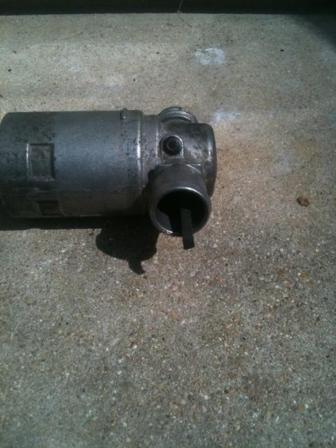

Bon depuis la réfection du turbo ...je l'ai évidement encore flingué....c'est sur ça poussait fort mais beaucoup trop , mon ressenti était faussé à causse de la 9.3 aero avec un td04 un bloc B204 couplé à une culasse T5 , une reprog les gros injecteurs etc....en fait le cab marchait presque aussi fort....donc les 2 turbo ont dégagé à causse de l'électrovanne qui ne commandait plus rien ... :(
Donc je refait pour la 2 ème fois le turbo , et je change l'électrovanne , dans les règles je fais la pression de base (0,4) . puis je fait les test , le turbo souffle à 0,8 b maintenant en pleine charge , le moteur pousse très correctement , normalement quoi
Et la je jure que c'est vrai ,juste à la fin des tests, je me gare... ralenti à 1500 tr tout pourri....
Ce coup ci c'est sur je la crame direct.... excédé je démonte la vanne de ralenti...et je prend une photo parce qu'il y en a des qui vont pas le croire....
Un bout de durite de 6 ou 7 cm coincé dans la vanne de ralenti.... :pt1cable: J’innove....
J'attends la prochaine couille sereinement mais un peu nrv ;) En attendant avec le tps qu'il fait elle va faire des bornes ce ouike.... ;)

Message par milou_info » sam. juin 13, 2015 3:46 pm
Hihihihi, il vient d'où ce bout de durite ?

Message par pit » dim. juin 14, 2015 2:53 am
J'en ai pas la moindre idée , mais ça ne peut être qu'un bout de la paroi interne d'une deux grosses durites qui se branchent sur la vanne de ralenti... ;)
