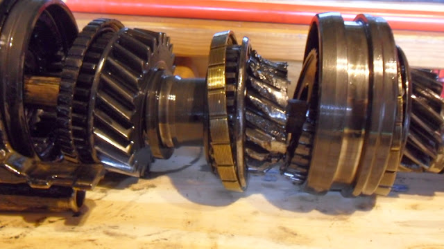

voila ce que ca donne au démontage de la boite

Ca enerve un peu car tout etait refait sur cette boite , roulements , synchro , fourchettes..
Je pense que c est le fait que les dents explosent qui a fait que les ressorts de synchro se sont cassés . Ce sont les pignons de 3 qui ont cassés ..

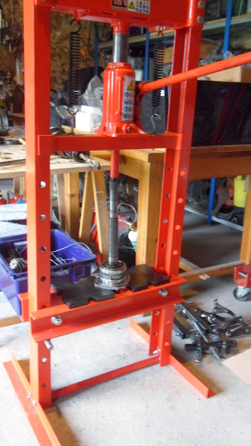

L outil indispensable pour refaire proprement la boite ..
