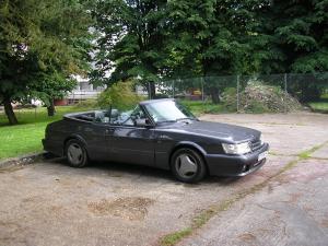

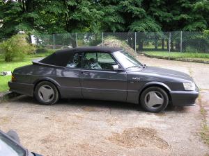

je vous présente ma 900 cab airflow , certains l on deja vu au meeting de nantes mais la c est une premiere car j ai enfin réussi a rassembler le kit complet qui ui manquait;
Histoire.
Cela fait bientot 2 ans a l époque je cherchais un coupé aéro car les cab n étaient pas ds mes moyens.rendez vous pris pour aller voir une jolie ruby l apres midi;En attendant le matin je potasse les petites annonces et la je tombe sur une t 16 cab dans mes prix annonce toute nouvele;J appelle sur le champ pour prendre des info ,c était pas mal , état corect , historique .Aller banco j annule le rendez vous pour la ruby et par sur le champ pour le norrrrrrrrd .Premier contact , la capote est pas top est a de lage , intérieur bois , le moteur démarre mais je n ai pas pu l essayer sur route et la surprise un kit aéro sur les cotés mais avec pc normaux :???: .le mec n en savait pas plus que moi.Ce n est qu apres que j ai réalisé que les ailes larges et la facture d achat attestaient d un kit carlsson.En fait léger accrochage a eu raison des pc av + ar et le proprio a l époque a du faire mettre des normaux car ils devaient déja plus etre dispo chez saab .
Donc hop direct je signe en bas......
Il s agit d une t 16 cab de 1987 une des 500 premieres livrées en europe avec

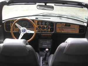

200 000 km , toutes options catalogues d époques , c est a dire cuir, intérieur bois , volant nardi bois , pommeau bois , régulateur de vitesse , echappement carlsson , kit carrosserie carlsson , enceintes avant avec tweater..me manque juste pour l instant le soufflet cuir :(
quelques tarvaus ont étét nécéssaire pour avoir un truc qui roule bien, vidange + remplacement tous filtres, silent bloc moteur , freins avant et quelques joints durci par le temps.

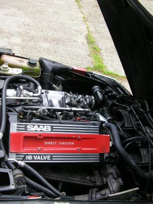

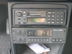

A cela s ajoute un remplacement de capote (voir post section 900 ) un montage de di /apc (voir post en prépa) avec boitier rouge de 9000 sp 204 cv.Un remplacement du turbo par un t3 de 9000.Une alarme specia cab avec ultrason,un system audio de saab 9000 avec equaliseur et ampli .C est ma prémiere 900 mais quel plaisir de conduire cette tuture .C est la que l on se dit que saab savait a l époque faire des vrai chef d oeuvre.J adore tout particulierement le bruit de cette auto , son confort et sa position de conduite et l architecture de sa mécanique . :love:

Joli récit... pour une bien jolie voiture ! Bravo Cécé ! T'as pas traîné pour le poser ce pare-choc !!!

Les boitiers APC 900 et APC 9000 sont donc interchangeables ?
Il y a des 900 classique avec cassette DI ?
Merci
Cece95
Messages : 4225
Re: saab 900 cab airflow trionic ..
Message par Cece95 » mer. mai 28, 2008 9:59 pm
les boities apc/di sont specifiques au 9000 .va voir le post en préparation il y a quelques explications la dessus .Pas de 900 d origine en di , c est pourtant dommage c est vraiment plus souple apres , un régal.le turbo part 500 tr plus bas avec un vieux garett t3

ouah... magnifique... elle st superbe en anthracite...(et je suis pas fan d' airflow) mais la... cece jolie boulot... respect... :)

:love: c'est vrai qu'a nantes il lui manquait qq chose,la c'est du top respect :sol:

Pour l'avoir vu, elle est vraiment sympa comme ça !!!
Je conseillerai juste un coup de karcher dans le compartiment moteur ;).
Sinon pour avoir eu le privilège de la conduire, je peux vous dire qu'une K7 Direct Ignition c'est vraiment terrible !
Lorsqu'on compare avec une S-line de 87 (même moteur, même turbo et même boite) le turbo s'amorce plutôt avec la DI et elle est plus nerveuse à bas régime. (un peu comme ma Turbo S de 92 - faudra que je te la fasse essayer après sa période de rodage).
Ensuite ce qu'on ne peut pas comparer c'est le souffle du turbo qui va dans le rouge :pt1cable:
Beau travail ... :hello:

top respect je sais pas , mais c surtout le fait d avoir une des premieres cab et de la remettre telle qu elle etait a lorigine.La peinture est dans son jus , mais le cuir par contre est super.Je réfléchis pour la repeindre mais c est vrai que parfois si je comence a regarder les injecteurs ,culasse de 2.3, collecteur de 2.1 turbo mistu de 9000 aéro et autre je rechutte et envie de bidouille +++ :ange: .Mais bon deja la quand c est bien réglé c ets 1/3 ds le rouge ;Donc profitons ....Mais je previens au joint de culasse c est la culasse de 2.3 turbo et admission poli :lol:

Vraiment jolie, j'adore les lignes très élégante et le moteur qui semble nettoyer à la brosse à dent tellement qu'il est beau. Amuse toi bien avec ta Saab. :)
