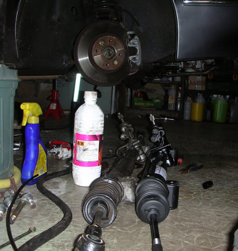

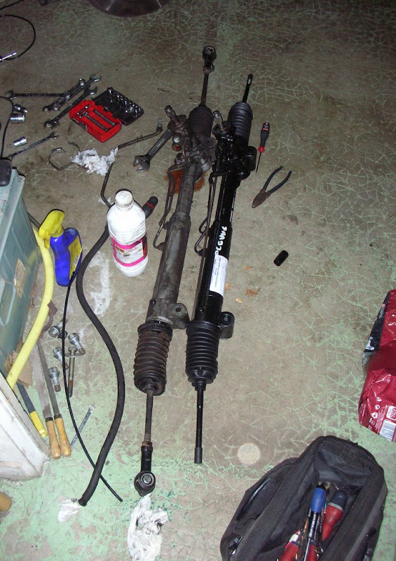

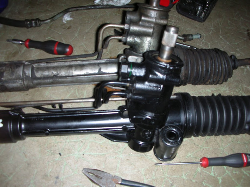

La crémaillère présentait un jeu.
Couic la crémaillère...
un petit conseil à tout ceux qui sortent le monteur de la caisse pour une distribution par exemple, changer par la même occasion votre crémaillère de direction. Car moteur dedans c'est une vrai galère !
J'ai été obligé de :
- Dérégler la tringlerie,
- démonter la barre stabilisatrice.
J'ai mis plus d'une heure pour sortir la crémaillère, c'est une suite logique de mouvement à trouver ... perso j'aime pas jouer à ça, sous le châssis.

Je ne parle pas de la procédure, elle est expliquée dans le wiki (doc d'atelier) et le Bentley.

Tu as trouvé où ta nouvelle crémaillère ?
Beau boulot comme d'hab, pour avoir regardé de près la crémaillère de la mienne, ça paraît en effet pas si facile à faire, surtout sans pont.
Je l'ai acheté chez mon magasinier de pièce local type AD, pour 414 euros.
Je ne voulais pas me prendre la tête avec le renvoie de ce type de matériel !

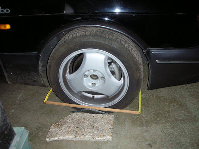

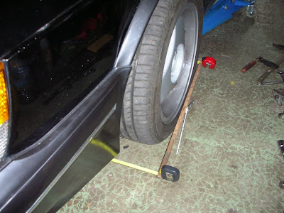

Un petit réglage du parallélisme et elle est repartie sur la route la mamie.

ça m'impressionne ton réglage perso de géométrie!
Tu as contrôlé la chasse et le carrossage avec tes outils perso?
Tu me diras si tu arrives à de bons réglages. A chaque fois ça coûte cher en centre auto et ce n'est jamais parfait. Niveau outillage, ça donne quoi?

Attention je ne parle que de parallélisme et non de géométrie de train avant.
Je n'ai pas la prétention d'avoir de meilleurs résultats avec mes deux morceaux de bois et mes 2 mètres enrouleurs.
Ca me permet de dégrossir le travaille et d'avoir une voiture avec le volant droit et qui ne tire pas d'un côté. (Chose que j'avais alors que le travail avait été fait avec un pro)
Donc cet outil est moins bon qu'un outil pro utilisé par une personne consciencieuse, mais c'est mieux que par les gougnafiers !
