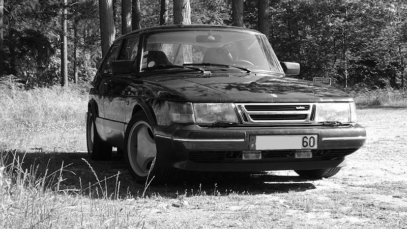

Alors déjà bravo pour le polishage!!!!!
Et les JA lui vont très bien [:amiralackbar:3]

Superbe [:amiralackbar:3]

Je reste admiratif devant un tel projet.
Je rêve de pouvoir faire ça un jour, mais n'en ai pas la place, ni les capacités techniques.
L'humilité& me pousse à rester admiratif
Par contre, plus le temps passe et plus je voudrais une petite 900 Aéro chez moi

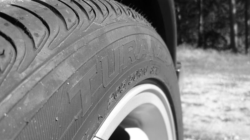

Bon apparemment les ressorts kilen avec les jantes en 16 pouces ce n'est pas le bon compromis, je touche avec des cales de 35 mm et beaucoup moins avec des cales de 45 mm, lors que je suis chargé (déménagement).

Ah oui la classe quand même le démenagement en 16''

Elle sert pour toutes les occasions, c'est ma voiture principale

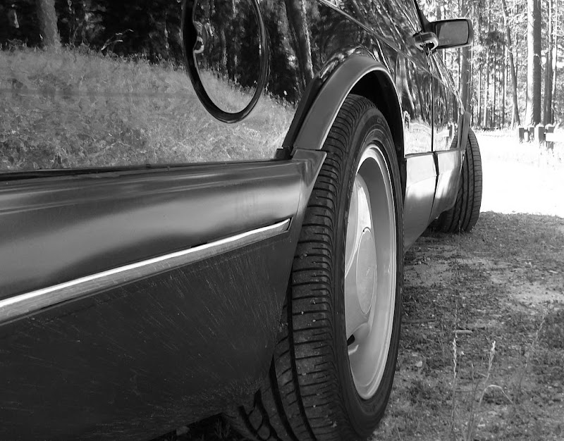

Voici des photos plus sympa pour présenter les jantes SuperAero sur un coupé.
Par contre, je trouve qu'elles se salissent plus vites que les aero en 15 pouces ... certainement dû aux ouvertures.

C'est beau [:zebulon]

Crâneur !
Tes joncs chromés sont-ils d'origine, Slash ?

Le jonc ne sont pas d'origine, il tient avec un adhésif.

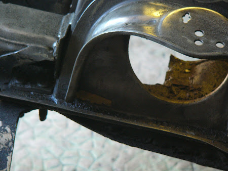

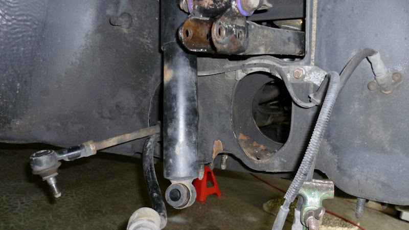

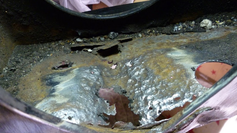

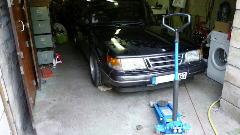

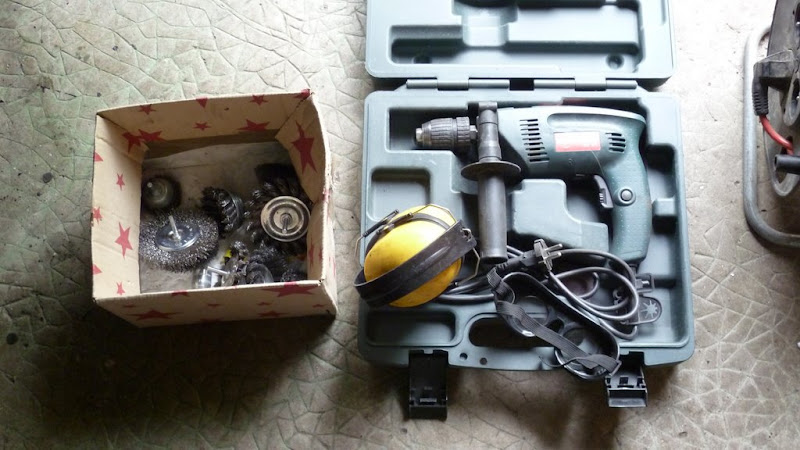

- slash
- Messages : 5305

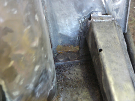

Bon comme disait le proverbe de noug2,
Une 900 est belle extérieurement ne signifie pas forcément belle intérieurement.
Car l'oxygène est très friand de l'acier ...
Le passage de cardan droit me démangeait depuis quelques mois, après l'avoir inspecté pour un changement de soufflet de cardan.
Donc mamie au garage pour aujourd'hui :
Le train avant droit dépiauté
hum la petite couleur rouille ... [:fragdoktor:3]
l'outillage
après
Une fois tout nettoyé
la pièce prodige
Je la dépointe pour facilité le soudage (ce qui n'est pas gagné avec ma maigre expérience)
l'instant X [:slash]
l'outillage
après
la pièce prodige
- slash
- Messages : 5305

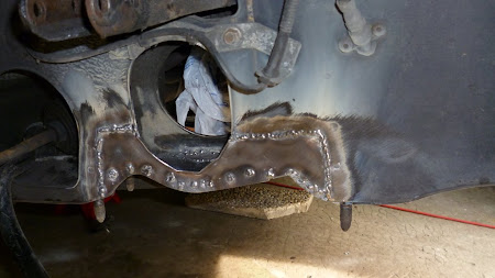

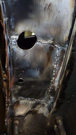

Et pour le moment j'en suis là
- romu
- Messages : 2550
J’aime bien quand tu fais du propre !!!
Tu devrais dérouler entièrement ta rallonge sinon elle va fondre.
As-tu regardais pour modifier le trou d’évacuation du passage de cardan afin que la merde s’écoule plus facilement ?
Le résultat est vraiment sympa, quand t’on pense aux postures que tu as du prendre pour faire les soudures….
J’adore…
J’adore…
- slash
- Messages : 5305
Oui oui les postures c'est du bonheur en boite ... sans compter les perles de métal en fusion qui se glisse où il ne faut pas ....J’aime bien quand tu fais du propre !!!![]()
Tu devrais dérouler entièrement ta rallonge sinon elle va fondre.![]()
Le résultat est vraiment sympa, quand t’on pense aux postures que tu as du prendre pour faire les soudures….![]()
J’adore…
la rallonge n'a pas bougé
Pour la modification voici ce que je suggère :
- côté moteur agrandir les deux trous d'évacuation, les faire passer de 3 mm de diamètre à 1 cm de diamètre.
- côté extérieur percer les coins verticalement d'environ 1 cm également.
Cependant je ne connais pas les contraintes mécaniques dans cette zone. mais elles ne doivent pas être bien grande donc on doit pouvoir le réaliser dans problème.
Démonstration des contraintes mécaniques faibles :
le passage de cardan de ma 87 avant restauration
La structure ne s'est pas déformé. <= peu de contraintes [:ben-der:1]
Cependant pour en revenir aux optimisation d'écoulement des merdes... oui c'est bien, mais réaliser une optimisation sur une grand-mère de 20 ans n'annulera pas le boulot de la corrosion. (tu t'en doutes bien)
Au lieu d'optimiser, une fois pas an j'y vais au karcher et roule ma poule.
