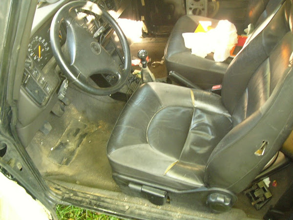

Grâce à Christian, j'ai récupéré une 900 s-line de 92 avec boitier rouge et tout cuir à l'intérieur (même les contre-portes).
Elle est complète, mais tout est pourri.
C'est une première main, toujours entretenu chez SAAB et quelques fois chez midas. Elle a toujours été en région parisienne et depuis un certain temps elle dormait sur paris.
Son état :

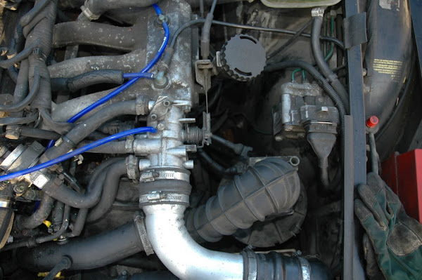

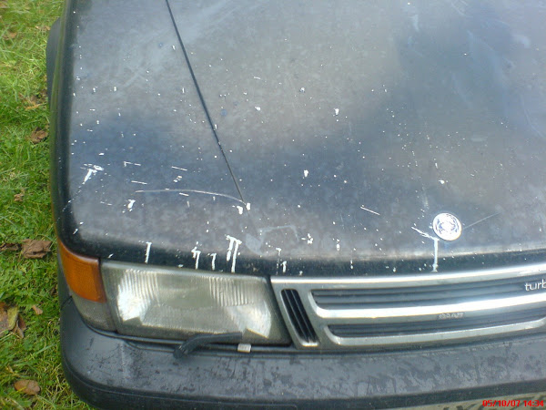

- une voiture n'a pas du tout été soignée, on dirait qu'elle n'a jamais été lavée int/ext. Elle a plein de coup, la peinture est morte.
- niveau moteur il y a deux belles fuites de lrd (au niveau du radiateur et du bocal)

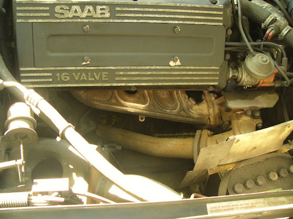

- le turbo est HS, il pousse mais il perd de l'huile
- le collecteur est fendu
- Le cuir est en très bon état, il faut juste le nettoyer et refaire certaines coutures
- la boite apparemment a été changé par saab récemment
- l'ABS fonctionne bien (le témoin s'éteint en moins de 5 secondes)

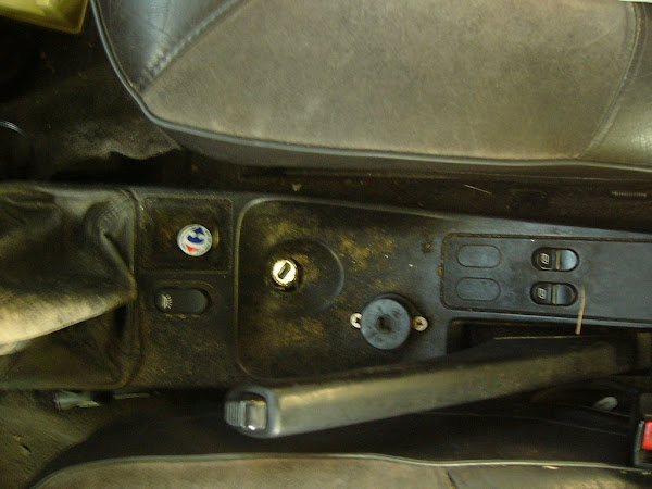

- midas a éclaté le neiman pour démarrer et ils l'ont remplacé par système merdique
- il y a un problème électrique, les feux de route s'allume automatiquement lorsqu'on démarrer le moteur
- toutes les serrures ont été forcée
- Niveau de rouille rien de bien méchant comparé à la mienne
- Le capot est mort, la peinture est éclatée et la rouille le bouffe de l'intérieur.
Je pense ce c'est tout pour l'instant....

Bref je pense la remettre en état et donc je vais m'attaquer à un gros chantier.... le soucis majeur c'est le turbo et le collecteur, je crois que je vais être obliger de sortir le moteur. Si le moteur est dehors je pense refaire la distribution poussoirs .... elle claque à froid pendant 3 min environ .... (mais j'ai pas encore vidanger la bête)

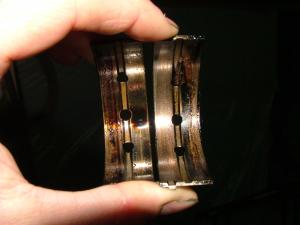

Tu m'as demandé pourquoi j'ai changé mes coussinets sur la 9-5? Voilà pourquoi :
Image Image Alors tes 10 ou 20 micromètres, hein!!!
Note : j'ai plus détaillé tout ça dans le sujet sur les crépines de 9-3 et 9-5 (tout venait de là).

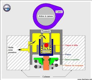

Bon j'ai tenté redonner vie à mes poussoirs hydrauliques ... on verra ce que ça donne ...
Alors premier bilan .... 15/16 de dur ... même après les avoir baigné dans un solvant ...
Voici la tête d'un poussoir vu en coupe
Il se remplit d'huile afin de pouvoir jouer son rôle, lors qu'il y a trop de dépôt dans le poussoir il se bouche et le réglage automatique est perdu !
la méthode que j'ai utilisé :
Source : http://www.protois.com/servlet/ShowInfo ... RFK2KFL1LF
