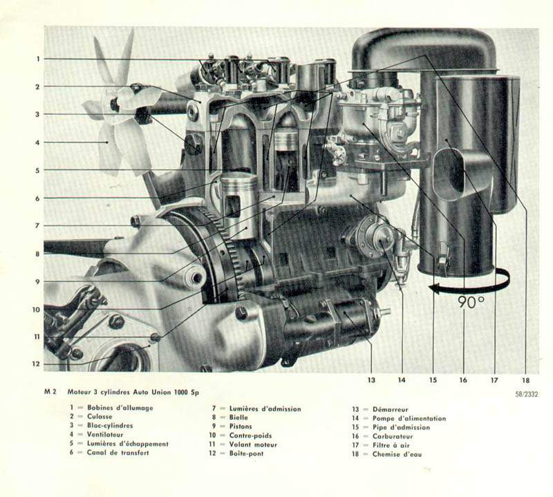

LE MOTEUR : est un 2 Temps, 3 cylindres de 981cc développant 55ch à 4500 tr/mn
alésage/course : 74 x 76 mm - Couple : 9 m/kg à 3000 tr/mn..
Avantages : -Démarrages par -40° grace a l'absence d'huile figée dans le carter.
-Montée rapide en température bénéfique pour la mécanique et agréable
pour les passagers en hiver.
-Lubrification avec de l'huile constamment neuve.
-Souplesse, non plutôt Elasticité extraordinaire : Il accepte le redémarrage
en 4ème à 20 a l'heure et les hauts régimes soutenus (Longs trajets
sur autoroute) du fait du nombre moindre de pièces en mouvement.
7 pour le 3 cylindres 2 temps (1 villebrequin, 3 bilelles, 3 pistons)
contre 26 pour un 4 cylindres 4 temps 1600cc culbuté de puissance
équivalente à l'époque (1 villebrequin, 4 bielles, 4 pistons, 8 soupapes,
1 arbre a cames, 8 culbuteurs) sans parler des pompes à essence et à
huile mécaniques, ressorts etc...
LA POMPE A ESSENCE est pneumatique : La dépression crée par la descente du piston
dans le cylindre est utilisée pour aspirer l'essence a l'intérieur de la pom-
pe.
Avantage : - Absence de système mécanique sujet aux pannes, utilisation d'un principe
physique
L'ALLUMAGE : Chaque cylindre possède sa propre bobine et son propre jeu de vis plati-
nées. Les trois jeux de rupteurs sont disposés dans l'allumeur en bout
de villebrequin
Pourquoi 3 Bobines ? : Un 2 temps ayant 2 fois plus d'allumage (1 par
tour de villebrequin contre 1 pour 2 tour pour un 4 temps) une seule
bobine aurait grillée.
Avantages : - Usure moindre des contacts, jusqu'a 50000 km avec les rupteurs.
- En cas de panne de bobine ou de rupteur, le moteur tourne toujours
sur 2 pattes.
LE REFROIDISSEMENT est à ciculation d'eau par thermosiphon.
Le radiateur placé au dessus du moteur utilise le principe physique
du thermosiphon.
Avantage : - Absence de pompe a eau.
