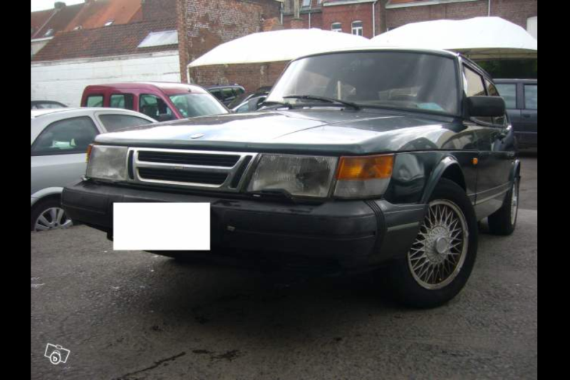

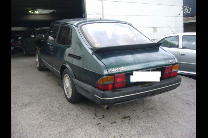

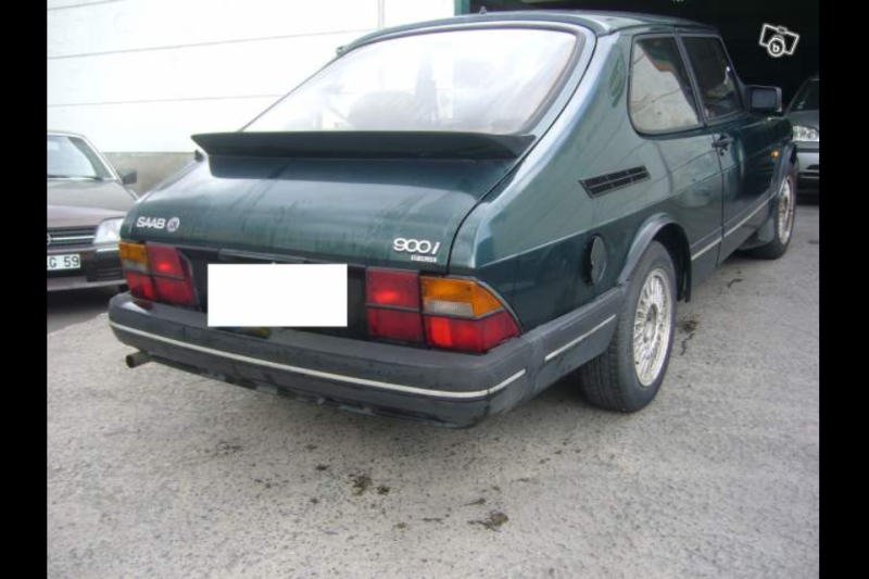

Originaire du Nord de la France ou Sud de la Belgique (comme un bon pourcentage de Saabistes ;) ) à Rijsel (Lille), nouveau Saabiste depuis août 2014, j'ai déniché la perle rare sur un site de vente en ligne, une 900 classique, dont la réputation de l'emblème au griffon n'est plus à faire.
C'est une Saab 900 coupé classique de 1993 (dernière année de production, hormis les cab), à injection seize soupapes de deux litres essence, d'une puissance moteur de cent trente-cinq chevaux, d'un coloris vert sombre métallisé (scarab green), sellerie en cuir beige, jantes cross spokes. Ayant appartenu à un médecin, elle dormait rue de Dunkerque; la remarque m'a été faite plusieurs fois ("C'est une auto de docteur..."): le premier destrier (une vingtaine d'années) de classic était lui aussi toubib http://forum.saabsportclub.com/saab/Pre ... 6767_1.htm, notamment lorsque je travaillais à Roncq dans une ferme, le doc' des fermiers, lui aussi, avait une Saab. Puis un passionné l'a restaurée (pot d'échappement) à la veuve de , mais les heures passées à bricoler la mécanique plutôt que sa femme l'ont forcé à diminuer son parc automobile, et donc s'en séparer à contre-cœur. Une troisième main donc relativement en bon état tant au niveau de la carrosserie et de l'habitacle que de la mécanique.
Malgré quelques dégradations vandales, rétroviseur et répétiteur brûlés, rayures sur la carrosserie; l'ancien proprio qui était descendu jusqu'à Nice s'était mal garé (le park assist n'étant pas encore en option), un mécontent a gravé "SALE C*N" dessus, elle a su rester dans l'air du temps: les traces de corrosion sont superficielles.
Je cherche à restaurer mon petit scarabée.

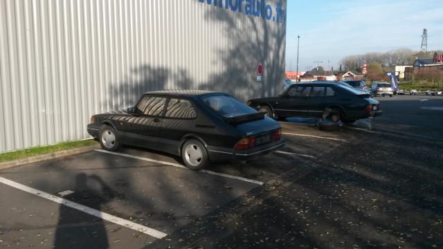

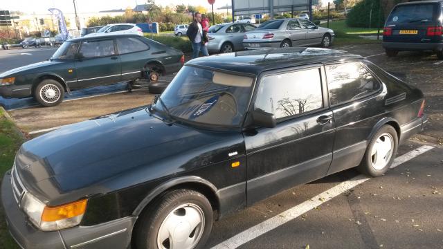

La voici, en arrière-plan sur le parking de Norauto Villeneuve d'Ascq, pour un changement de plaquettes de frein en compagnie d'une 900s venue la visiter.
