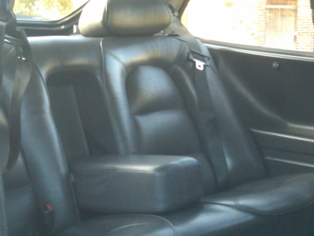

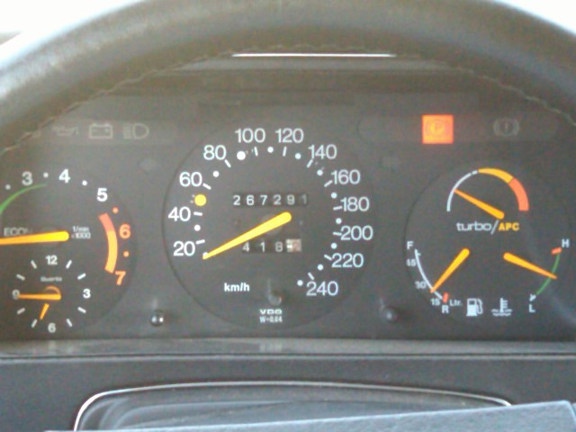

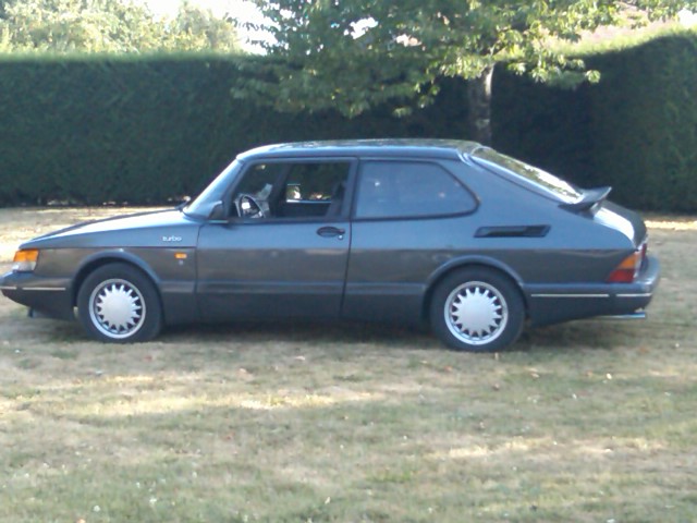

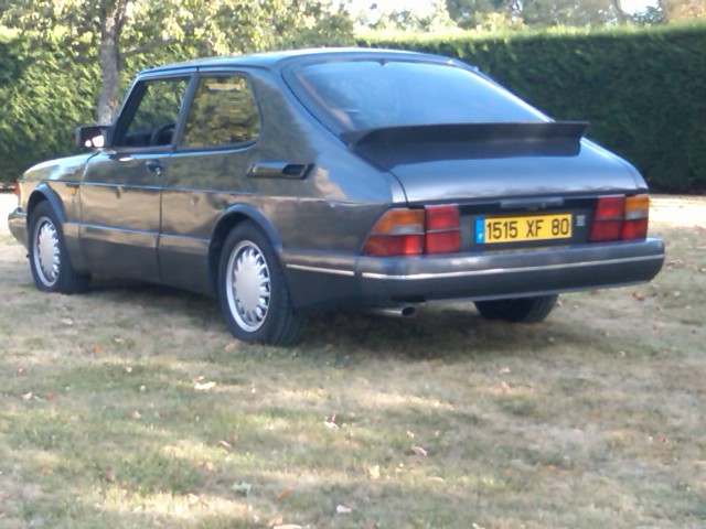

... je viens de récupérer cette 900 T16S Line de 07/1988 qui totalise 267 000 km à ce jour dans le but de lui offrir une restauration complète et faire qu'elle s'inscrive dans le patrimoine familial pour de nombreuses années :D
Bien qu'elle ait eue de multiples propriétaires, j'ai trouvé son état général ainsi que son équipement parfaits comme base de départ.
L'historique de l'entretien est parfaitement identifié depuis 1996, date à laquelle elle affichait 144 000 kms.
Du côté des +++ :
La caisse me semble saine jusqu'ici de premier abord (une inspection approfondie dans la semaine m'en dira plus) sans corrosion perforante
Le kit aéro est plutôt en bon état, seul un côté à été consolidé avec 1 vis.

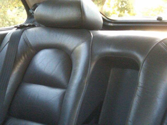

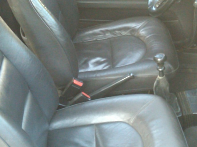

L'intérieur cuir est en très bon état ainsi que le ciel de toit qui date de 2007

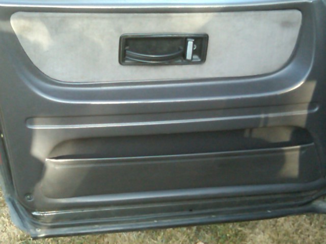

Le tableau de bord ne souffre d'aucun défaut ni les intérieurs de porte d'ailleurs
Toutes les commandes électriques fonctionnent depuis les vitres, les rétros, le chauffage des sièges, le fasten seatbelt etc ...
Le régulateur de vitesse fonctionne parfaitement bien.

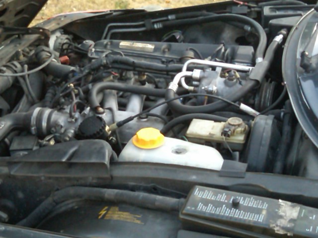

Le moteur tourne comme une horloge et les 400 kms du retour se sont super bien passés.

Voici les premières photos du véhicule dans son jus à son arrivée cette après-midi dans la cour :
J'ai déjà 4 jantes aéro assymétriques à monter mais qui doivent d'abord passer au sablage et en peinture.
Je pense que j'aurais beaucoup de question à vous poser dans les mois à venir au fur et à mesure que le projet de restauration avancera, et l'aide de chacun de me sera précieuse pour atteindre mon objectif à savoir retrouver un véhicule proche du neuf capable de faire de nouveau 267 000 km sans soucis :sol:

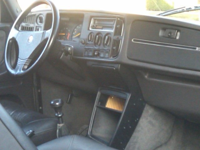

Message par faxydid » dim. août 23, 2009 1:25 am
bravo pour ta passion et bonne remise en état, ca va t'occuper un bon moment
détail, mais n'oublies pas de changer le vide poche centrale, c'est un vrai gruyere d'apres tes photos :lol:
didier
British
Messages : 1141
Re: 900 T16S Aero
Message par British » dim. août 23, 2009 1:34 am
didier
C'est prévu :D , même si je pense que la liste des éléments à reprendre sera bien plus longue que celà :lol:

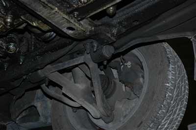

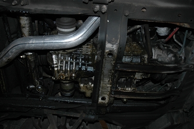

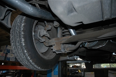

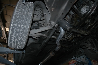

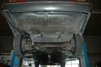

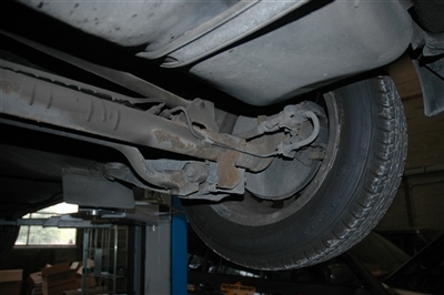

24-08-2009 : Mise du véhicule sur le pont et contrôles divers pour savoir si on va plus loin dans le projet ou si je lui offre un bidon d'essence de 20l et que je craque une allumette :whistle:
Le contrôle technique disais "défaut d'étanchéïté moteur" :D , ils ne se sont pas trompés :
En dehors de celà, la base est très saine sans perforations ni rouille prononcée :
Verdict : Apte au service :D
J'ai donc commencé le grand démontage afin de mettre la caisse entièrement à nu avant de démonter toute la mécanique et les trains roulants :)
La suite demain :hello:

Message par EasyRider » mar. août 25, 2009 8:19 pm
avec toute l'huile que tu a sous le chassis tu m'étonne pas ne pas avoir de rouille toi :lol:
British
Messages : 1141
Re: 900 T16S Aero
Message par British » mar. août 25, 2009 8:32 pm
Quand tu achètes un v.o. le tout est de choisir en fonction de tes critères, ici en l'occurrence "véhicule couchant garage avec système automatique de lubrification de la caisse" :lol: :lol: :lol:
Re: 900 T16S Aero
Message par faxydid » mar. août 25, 2009 10:17 pm
je dirais que c'est le cas de la plus part des dessous de 900 que l'on découvre quand elles sont dans leurs jus, ca fuit un peu de partout, mais rarement de grosses fuites, ce sont des petites fuites récurantes, et si on ne nettoye jamais au karsher , on en arrive comme sur la photo !
comme le dis easyreader, au moins l'huile ca préserve de la rouille ! :D et c'est vrai
il faut acheter des japonaises pour esperer avoir une dessous propre meme sans grand soin, les moteurs jap pissent que rarement l'huile et les boites aussi
didier

Message par lack » mar. août 25, 2009 10:21 pm
je dirais que c'est la plus part des dessous de 900 que l'on découvre quand elles sont dans leurs jus, ca fuit un peu de partout, mais rarement de grosses fuites, ce sont des petites fuites récurantes, et si on ne nettoye jamais au karsher , on en arrive comme sur la photo !
didier
100% d'accord , le dessous de ma 900 est suintant également. Alors que le véhicule de Madame Lack, un Honda de 220 000 km , est sec comme le désert.

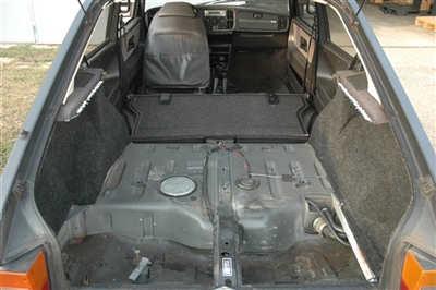

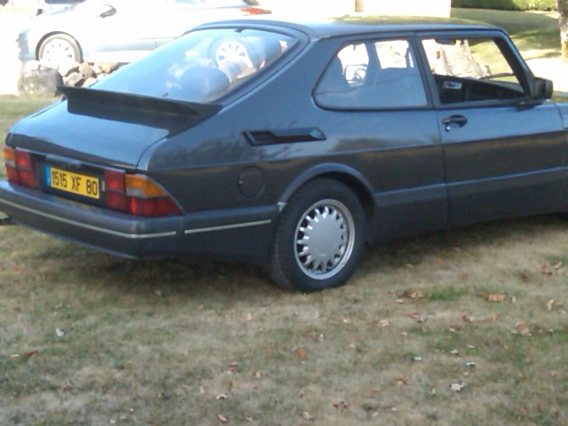

Message par noug2 » mar. août 25, 2009 11:14 pm
sympas dans ce look kit aero et jantes classiques j'aime bien , la mienne est quasi identique / année / kms
inter ...la meme !sauf la couleur , j'ai une bande gris clair ( d'origine : peinture de la 1er proprio à la commande de l'auto neuve ) .
British
Messages : 1141
Re: 900 T16S Aero
Message par British » mar. août 25, 2009 11:51 pm
http://img141.imageshack.us/img141/6919/imgp1305.jpg
http://nsa08.casimages.com/img/2009/08/ ... 125766.jpg
Super sympa cette carrosserie ;) hyper originale. C'est vrai que les jantes classiques lui vont superbement bien à la tienne aussi.
