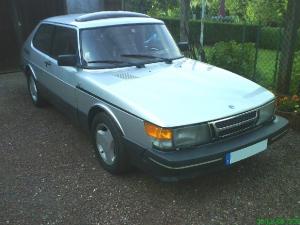

J'ai eu ma première Saab il y a 15 ans, à 3 semaines près.

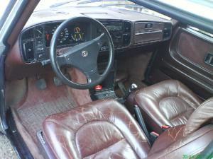

C'est une 900 turbo 16 de 1985, 3 portes, grise intérieur bordeaux.
Je l'avais vendue à mon beau-frère, qui a dû m'en payer 1/3 environ :heink: , et qui l'a jeté dans un rail de sécurité sur l'autoroute.
Je l'avais vendue car à l'époque je trouvais son look vieillot par rapport à celles d'après 87.
Je n'avais jamais autant regretté d'avoir vendu une voiture !
Alors que j'ai commencé les travaux sur la 91, en venant fouiner par ici, je tombe sur une annonce d'une 900 flatnose grise intérieur bordeaux :love:
Je suis resté au moins 10mn devant l'écran du pc, en me disant "j'appelle, j'appelle pas ?".
Je me suis décidé à appeler, pensant que je risquerais de regretter si je n'appelais pas.
La description, et le prix, ont fait que je me suis décidé à l'acheter illico, sans même l'avoir vue de près.
C'est la première fois que j'achetais une voiture sans l'avoir vue, mais des fois il faut savoir prendre des risques.
De toute façon, vu le prix ridicule, le risque était limité.
Le week-end dernier, mon épouse et moi sommes donc partis sur Dunkerque pour récupérer cette Saab.
En plus d'avoir découvert une ville que nous ne connaissions pas (très belle ville, ça vaut le coup d'y aller), nous avons rajeunis de 15 ans.

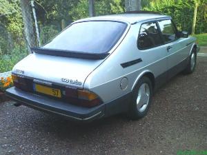

Revenons à la voiture : dans l'ensemble elle présente pas mal pour son age, mais il y a quand même quelques travaux à faire, aussi bien du côté esthétique que du côté mécanique.
Côté esthétique, il y a les élargisseurs d'ailes à remplacer par de vrais élargisseurs, quelques bosses et traces de rouille, le lève-vitre conducteur à réparer, remplacer les optiques, le cuir à raviver, et bien sûr le ciel de toit à reprendre.
Côté mécanique il y a le sélecteur de vitesses qui a un jeu terrible, une rotule à remplacer, les 2 roulements avant à remplacer, changer quelques ampoules à l'instrumentation, et réviser l'étrier avant droit.
Pour le moment il ne reste plus que les roulements à changer et l'étrier à voir pour la partie mécanique (j'en profiterais pour refaire le train avant complètement à neuf), et le ciel de toit et les bosses pour la partie esthétique.
Aujourd'hui je trouve le look que je trouvais vieillot il y a 15 ans très rétro, et j'aime beaucoup ça !
Avant de revendre celle-ci, je réfléchirais deux fois plutôt qu'une !
Du coup je vais pouvoir prendre mon temps pour appliquer des idées que j'ai trouvé ici pour la 91 :)

Cette voiture a failli finir chez les Orléanais. T'as réussi à l'avoir à combien? On s'était arrêté à 1000 euros.
AmiralAckbar
Messages : 3618
Re: Renaissance: 900 de 91 et achat d'une 900 turbo 16 de 1985
Message par AmiralAckbar » ven. août 01, 2008 1:46 pm
les flat nose sont les plus belles on est tous d'accord :o

Salut tout le monde;
quelques nouvelles de la dernière arrivée.
J'ai remplacé pas mal de pièces, histoire d'être tranquille quelques temps :
- 4 rotules de suspension (c'était pas du luxe !)
- 2 rotules de direction
- 4 amortisseurs
- tous les silent-blocs du train avant
- 2 roulements avant
- les courroies
- tête et doigt d'allumeur
- changement filtres et fluides
- rénovation de l'alternateur
- batterie
J'ai remplacé la crémaillère par une crémaillère d'occasion peu kilométrée que j'avais en stock.
J'en ai profité pour refaire le faisceau électrique sous le capot, à quelques endroits les gaines tombaient en miettes, et les cables n'étaient vraiment pas beau.
Elle démarre vachement mieux maintenant, et n'a plus de ratés !
Les élargisseurs ont été remplacés par de vrais élargisseurs, le lève-vitre a été réparé, et l'éclairage de l'instrumentation a également été refait.
J'ai aussi monté une télécommande pour la fermeture centralisée.
Là il ne reste plus que le réglage du train avant à faire, et le contrôle technique.
Ensuite il y aura le côté esthétique à voir : ciel de toit, baguettes de pare-chocs, revoir les quelques bosses et griffes, et mettre une antenne électrique qui fonctionne.
J'ai un capot qui est actuellement en peinture pour remplacer celui qui est dessus, un peu croustillé, et orné d'une jolie bande noire qui fait croire qu'il n'est pas bien fermé :-/
J'ai aussi résolu le gros bruit que l'étrier faisait en marche arrière : il suffisait de serrer les boulons, je pouvais les dévisser à la main...
Elle est quand même plus belle avec les yeux qui brillent :bounce:
Voilà voilà, je peux maintenant commencer à m'occuper de l'autre (qui n'est pas celel qu'on pourrait croire ;-) )
A bientôt !

flat nose gris clair int bordeaux ... **bave** :p
felicitation à toi francis
lorenzo_work
Messages : 1270
Message par lorenzo_work » mar. déc. 02, 2008 8:25 pm
yes je bave aussi.

fais moi signe le jour où tu voudras te débarrasser de ton intérieur cuir... héhéhéhé...
