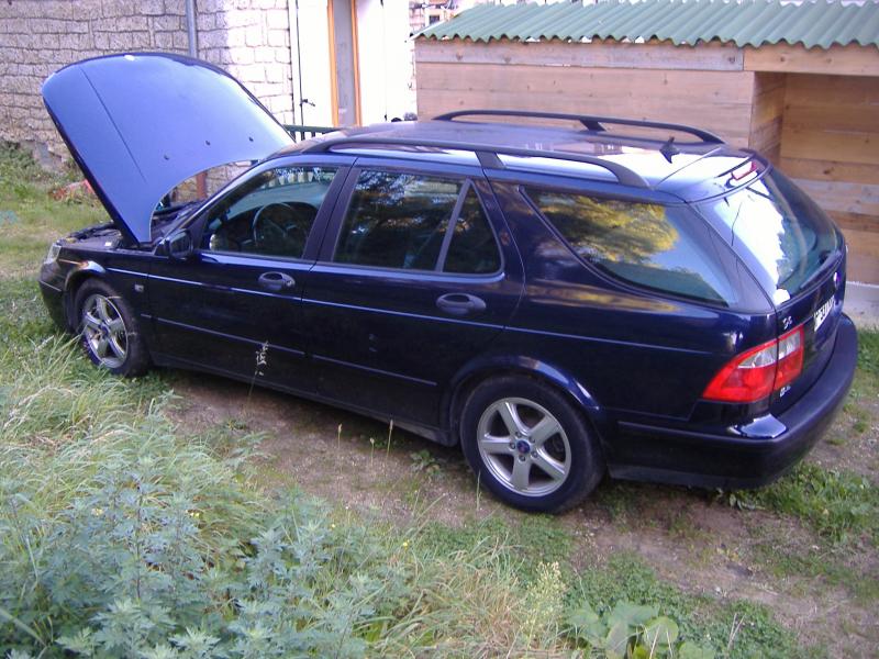

Message par 1127R » sam. oct. 22, 2016 7:54 pm
quelques photos

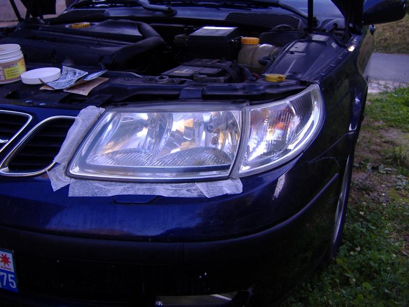

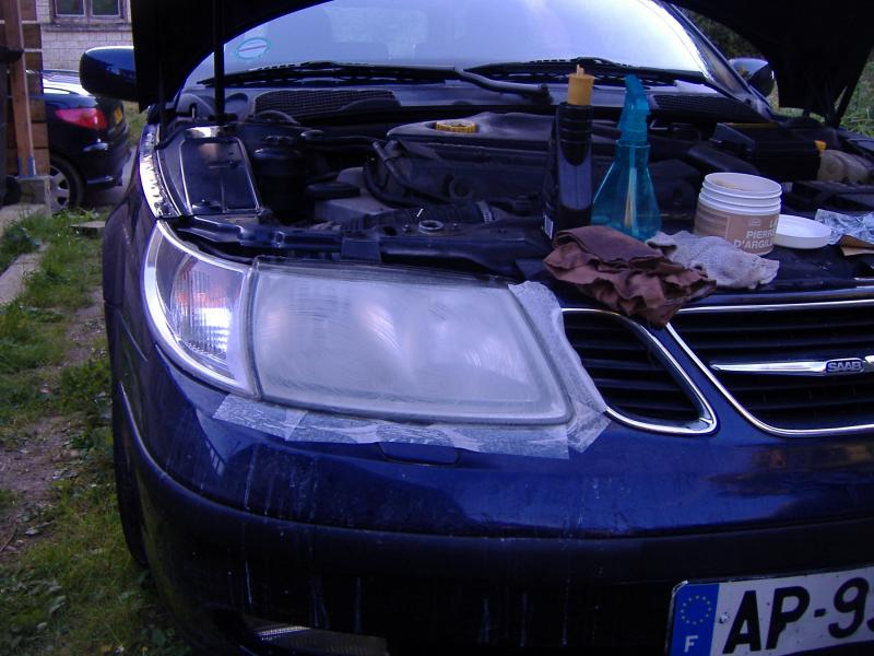

Message par 1127R » sam. oct. 22, 2016 8:09 pm
le boulot de la journée nettoyage et polissage des feux, désolé j'ai pas pensé au "avant", mais ça passait pas au CT obligé d'y aller au papier de verre avant de polir.

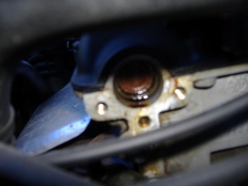

J'ai trouvé pourquoi j'avais plein d'huile en dessous, joint de cache-culbuteurs
Donc contrôle du jeu aux soupapes tant qu'à ouvrir, va falloir que je cherche les côtes, à moins qu'une âme charitable ai un lien.

pour la fuite c'est juste la pastille , tu l'enlèves par dedans et tu remontes avec loctite ou patte à joint et pas de réglages de soupapes c'est poussoirs hydrauliques
