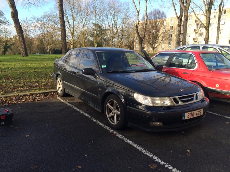

Elle ne bougera pas avant une petite 15aine le temps de réunir les pièces détachées et de faire la crépine , alors voici quand même un portrait de la dame :love:

elle a l'air sympa ta 9.5^^bon courage avec la restauration ^^

:hello: bien belle cette 9-5, j'aime bien les jantes c'est quel modèle??? tu verra plus on mets dedans plus on a envie d'améliorer ;)

Salut bibouecht, concernant les jantes j'ai rechercher sur divers référencement sans trouver d'où elles viennent, sans rien trouver pour le moment.
En tous cas pour des 16" elles sont du plus bel effet,je trouve.
