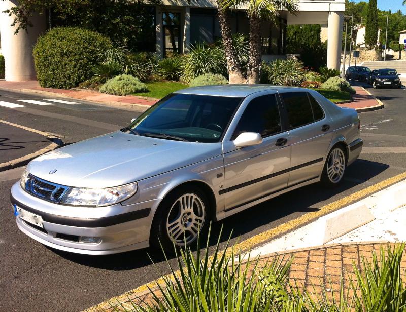

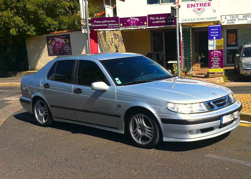

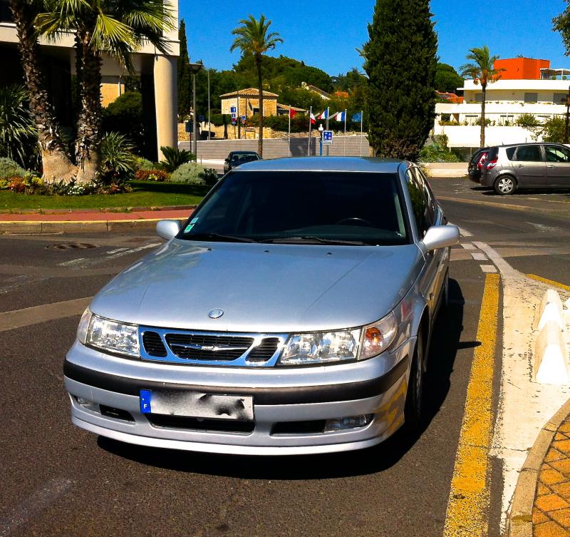

Petit Up pour ajouter les Photos que j'avais oublié de mettre à l'époque de ma présentation.
En espérant que cela me sera pardonné :)
J'attends vos commentaires, et si certain d'entre vous ont des pièces de carrosserie de cette couleur j'ai un ami qui en recherche pour restaurer la sienne.
Au fait, s'il y a des Saabiste dans le 13, je suis de Aix-en-Provence et je serais ravis de partager un verre pour parler saab ;)
MerciImage
