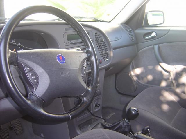

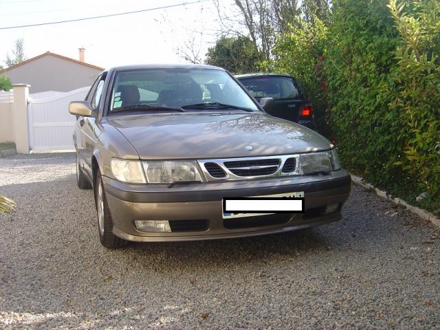

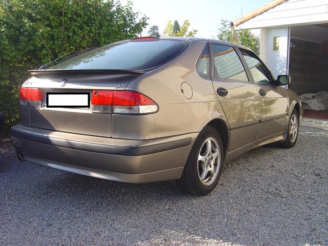

Message par marcus79 » jeu. sept. 11, 2014 7:46 pm
Merci à tous !
Alors quelques photos :
Alors pour répondre la courroie d'accessoire a bien été changée (inscrit dessus date de fabrication 2007 ), après peut-être que les galets l'ont été dans ce cas...
C'est chiant le carnet car on voit un tampon mais on sait pas ce qui a été fait...
Pour le ventilo je suis sur que c'est pas normal, il se déclenche la matin à froid (même sans clim) je change la sonde ce we on verra...
Pour les (petites) mauvaises nouvelles, j'ai un petit suintement de liquide de DA sous le bocal (bon c'est vraiment pas méchant) on va démonter ça et remettre un collier neuf.
Aussi un petit suintement d'huile au raccord de la durite sur le collecteur d'admission, j'ai ouvert et le joint est complètement déforme ( suite à un mauvaise remontage ), là pour trouver ce petit joint c'est pas gagné , je doute même que Saab vende ça au détail.
Autre remarque : quand j'accélère d'un coup , je trouve que le levier de boite bouge pas mal, Est-ce normal sur une Saab ? ou les SB de la commande de boite commencent à fatiguer? Par contre les rapports passent super bien.

couleur très sympa!
Welcome on board!
jubil
Messages : 1098
Re: [9-3] 2.0T 2002 150ch
Message par jubil » jeu. sept. 11, 2014 8:04 pm
Mmh, l'est belle !! Et propre.
Moi j'aime bien cette couleur.
Avec des ALU 36 aux 4 coins elle fera tourner les têtes. ;)
Bienvenu.

J'avoue que quand je l'ai récupérée elle était très sale, et avec cette couleur ça donnait pas vraiment envie.
Là bien lavée et lustrée, j'aime bien en fait, même si le gris reste ma couleur préférée sur ce modèle.
