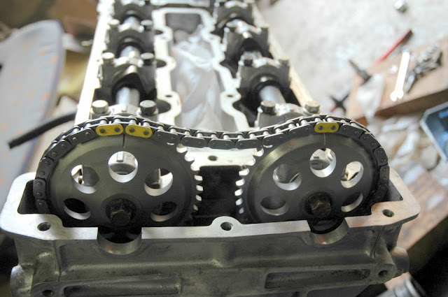

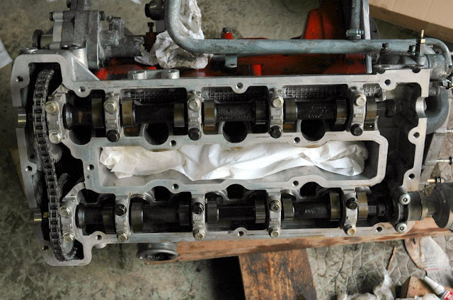

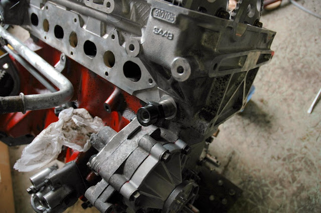

Tout d'abord le bas moteur, très facile il y a peu de vis.... puis la distribution , la pompe à huile, le carter volant moteur etc ... et plus j'avançais plus je flippais d'avoir mal serré une vis, bien que je vérifiais toujours le couple........
Une fois le bloc remonté, on pose le nouveau joint de culasse et on s'occupe de la distribution
Après que le moteur soit remonté et placé dans le compartiment moteur avec ses nouveaux supports. il reste pas mal de travail pour tout câbler.
