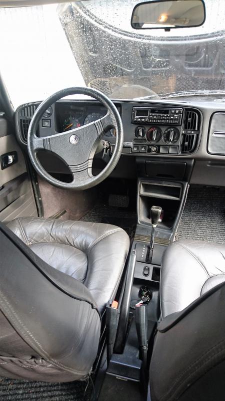

Super les cuirs....ils sont surement vieux mais bien jouflus et galbes....c est rare
brosaab
Messages : 1906
Re: 900 T8 1986
Message par brosaab » ven. avr. 08, 2016 9:10 pm
L'intérieur est sympa oui plutôt en bonne état pour une voiture de 85

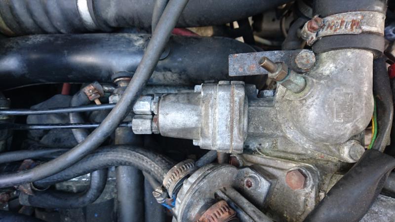

Dessus y a une durite pour la régulation avec la charge du turbo .. Le tuyau serait pas débranché par hasard??
brosaab
Messages : 1906
Re: 900 T8 1986
Message par brosaab » sam. avr. 09, 2016 10:15 pm
Une petite durite ? On a bien repéré un truc sans durite mais on pensait que c'était normal... Je prendrai une photo demain
Merci céleste

brosaab
Messages : 1906
Re: 900 T8 1986
Message par brosaab » sam. avr. 09, 2016 10:17 pm
En faite je l'avais déjà sur Image
A droite

Salut,
Si c'est la partie en laiton sur la cloche c'est normal.
Il s'agit de la purge de liquide de refroidissement.
Sous la cloche il y a le thermostat.
Bonne soirée
Renaud
