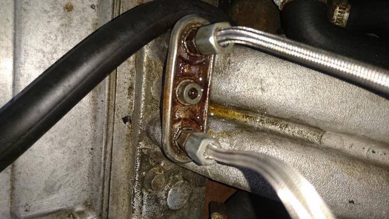

Merci de ta réponse. Je sais pas si ça vient des durites, là Manu (avant d'aller bosser le pauvre) vient de redémarrer la T8 c'est déjà ça de fait. Bon j'ai pas entendu mais il semblerait que ça tourne mieux , le ralenti est plus haut d'après Manu.
Par contre il y a une fuite persistante sur l'injecteur 1.
Que pensez vous d'un essai de remplacement des injecteurs ? Ou un test de débit ?

Aujourd'hui, j'ai remis en ordre les durites après quelques coup de clef bref elle est reparti ^^, il y a une petite fuite au niveau du premier injecteur, que l'on avait déjà avec les autres durites.
En tout cas elle tourne à peu près comme avec les autres durites même si je n'ai pas eu le temps de la laisser tourner. Image

Je pense que l'injecteur 1 est grippé/fermé et que c'est pour ça que ça tourne pas rond et que ça fuit...
Que faire tenter un nettoyage ultra son ? Les changés d'office par des neufs des occases ?

Pour l' injecteur, tu peux mettre dans le réservoir un produit qui nettoie les injecteurs...on ne sait jamais...
Sur mon ancienne I8, j avais un injecteur qui restait ouvert...quelques petits coups de maillets sur l injecteur défaillant, moteur tournant..et il s est remis à fonctionné normalement ! Bien sur, ça reste très aléatoire, comme type de réparation... :)

on va essayer de les faire nettoyé au ultrasons ;) et changer les joints ;)

pour l’injecteur bouché essai le trempage dans de l’essence avec un peux d’huile 2T (conseil de Discostu), je suis entrain d’essayer dans redémarré une qui n’a pas tourné depuis 15ans, les 4 injecteur étais boucher et cette méthode a fonctionné pour les 4.
