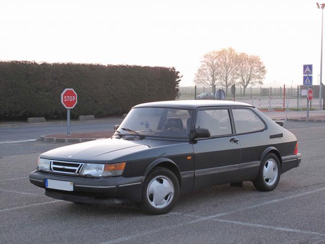

belle
beau boulot
et récit sympa voir marrant...

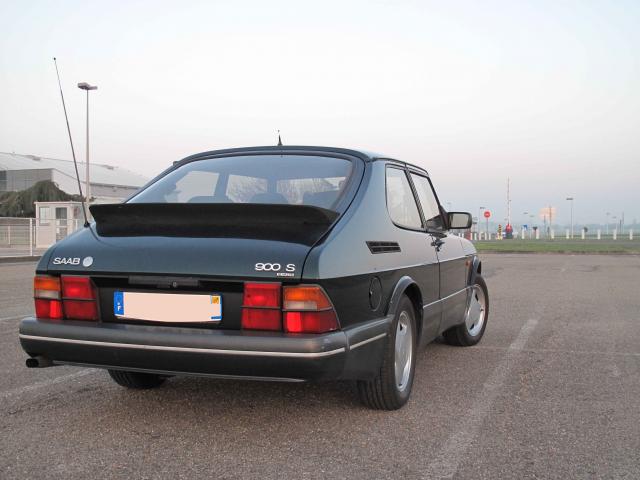

Jolie, elle brille comme un sou neuf

Bien belle ta 900 S avec son kit aéro!
Et ça fait plaisir de lire combien tu la bichonnes !!

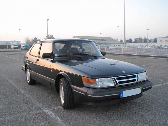

Sympa effectivement avec le kit Aéro et les jantes asymétriques

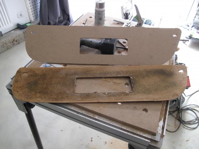

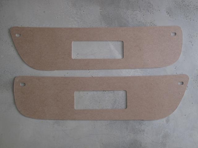

- J'ai commencé à refaire les garnitures de portes: (photos ci-après).

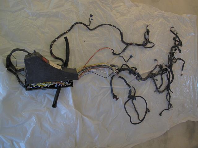

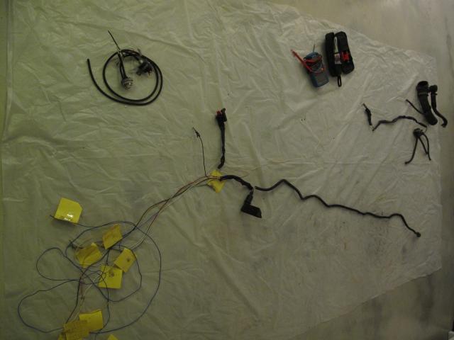

Bon... Comme cette journée était productive, j'ai poussé le vice...
La généalogie du donneur d'organe ressemblait à ça:
Amputé du superflus, il reste ça:
Ramené au poids, ça pèse pas lourd 30 poneys quand on y pense...
A suivre...
