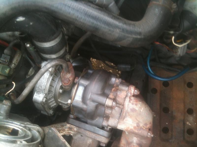

Non a y est j'ai trouvé le garrett en plus parfait il n'a palus de carter chaud , et il est passé dans les main de phil , actuellement il est sur une étagère chez un gd saabiste.....

alors pit je viens d'avoir notre ami , ce turbo te connaissant doit être monté , ça roule
- pit
- Messages : 1660
Re: 900 T8 1986
Oui je suis rentré vers 16 h donc j'avais le temps de changer le turbo avant la nuit
, donc c'est parfait le turbo fonctionne impec . J'ai juste été un peu optimiste sur le réglage de la pression de base , faut que je la réduise car l'apc coupe le turbo , il monte de trop...

Eh ben...ca va bien marché maintenant !!!
Ca sifle encore un peu quand même ?

Non c'est quasi imperceptible , normal quoi

Est ce que quelqu'un pourrait me communiquer la pression de base pour le turbo ( T8 1986 boite auto ) , je la trouve pas dans ma version du Bentley.
Enfin je trouve 0,3 b (avec apc) mais pour les années 82 à 84.
Pour 86 j'aimerai bien savoir si c'est la même chose ?
Edit : Bon apparemment 0,35 b +ou- 0,03

Turbo réglé , ça marche pas mal du tout , même en boite auto

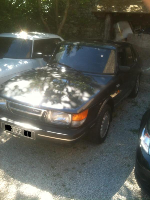

Tu as des photos de la t8 ?^^

Non j'en prend une de tps en tps mais mon apn tel est pas terrible alors les belles photos j'ai pas
