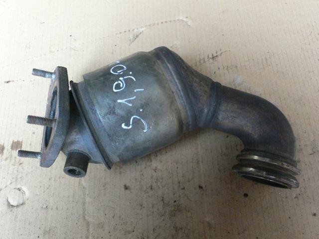

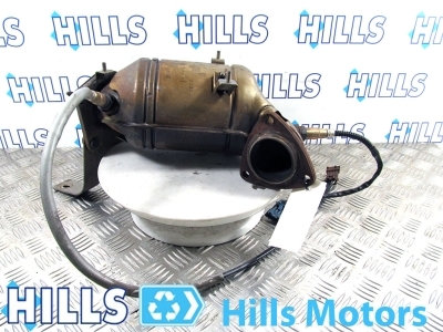

merci Gnomonien pour ton aide également, :jap:
c'est quoi ce bout de tuyau en bas , j'ai pas l'impression d'avoir une gamelle comme çà de montée...
la photo à fil63 est plus parlante ..
je ne me rappelle plus , les 2 sondes amont et aval lambda sont sur le cata, l'amont oui mais l'aval?
celui, pas bon
j'ai un comme celui ci , donc référence a Gnomo est la bonne, le raccordement se fait par 2 brides plates en amont et aval

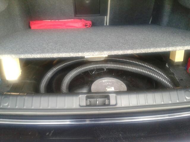

en résumé coté gpl c'est nickel , je regrette de perdre encore un peu + de hauteur coté coffre, les tuyaux passent dessus la cuve ,désormais.

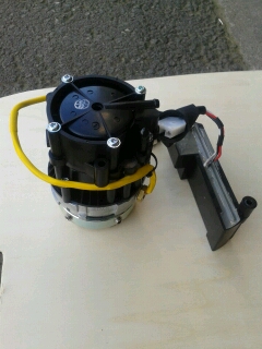

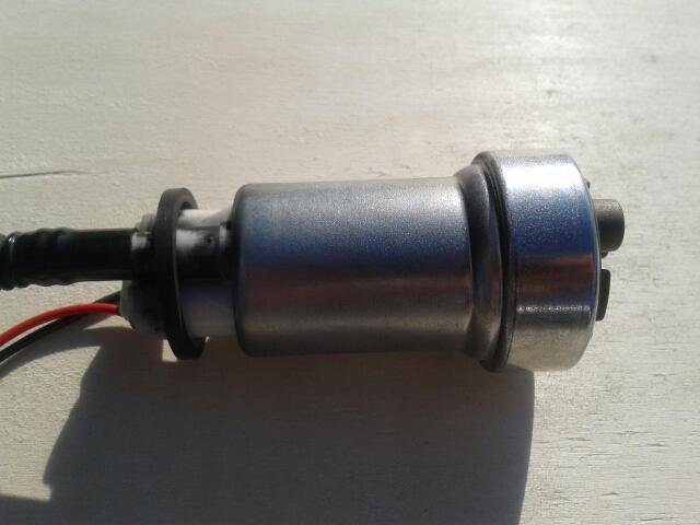

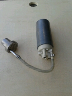

je vous montre une photo de la nouvelle pompe majorée qui débite plus
que l'autre mais toujours à vitesse constante. LPfi PTS high capacity
la pompe d'avant lpfi PTS
[/img]Image
et la pompe encore d'avant LPI avec 4 vitesse de rotation , bain d'huile et son module associé
ce sont ces dernières pompes qui cramaient , les modules aussi.
j'ai un nouveau bloc de couplage coté moteur avec régulateur de pression.
le gpl c'est ok

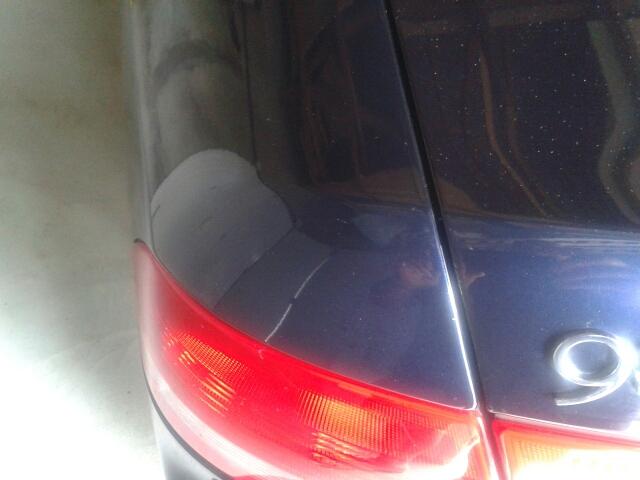

coté satisfaction quand même , j'avais un petit "pet" coté gauche sur la carrosserie , donc repris et repeint par un carrossier , c'est propre.(ce n'est pas une rayure que l'on voit) :)

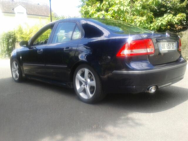

une petite photo pour montrer la belle, tout nettoyé à l'intérieur,
un gendarme m'a dit l'autre jour , qu'elle avait un beau bruit, c'est vrai que ce pot Maptun je l'adore.. [:amiralackbar:3]
