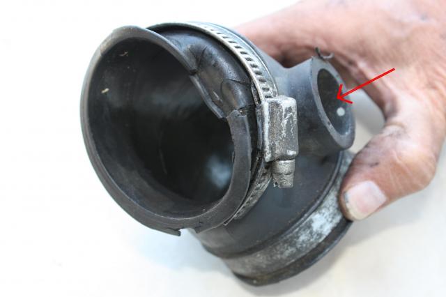

hello à tous, j'aurai besoin de ceci, si vous avez envoyé moi un MP.
la flèche rouge indique une sortie, mais sur la T8 elle est bouchée.
Messages : 12225
Re: 900 T8 flat nose
Message par doum-doum » mar. avr. 21, 2009 8:11 pm
normal qu'elle soit bouchée Gregoire, c'est l'emplacement de la dump valve du T16 et il n'y en a pas sur T8...
Je regarde si j'en ai une qui traine.
