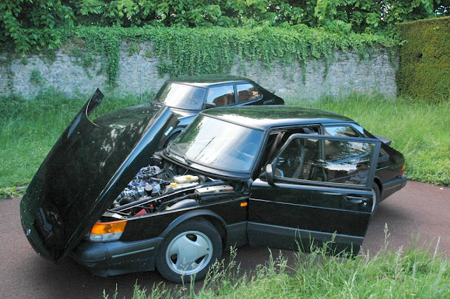

Place au photos
La voici sortie du garage

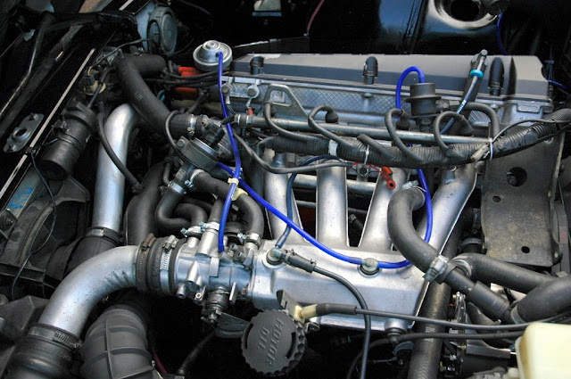

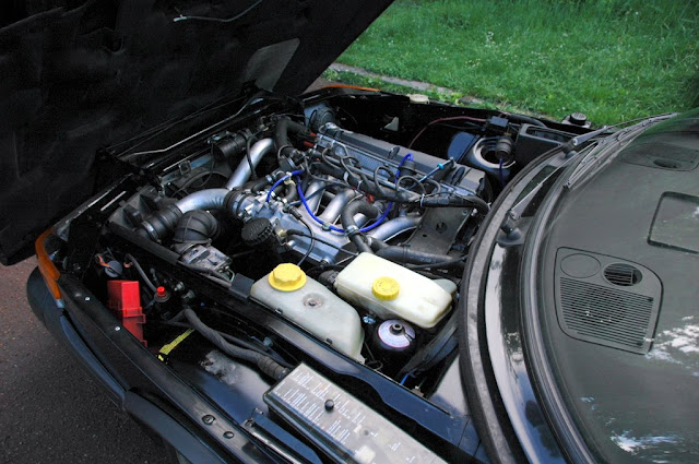

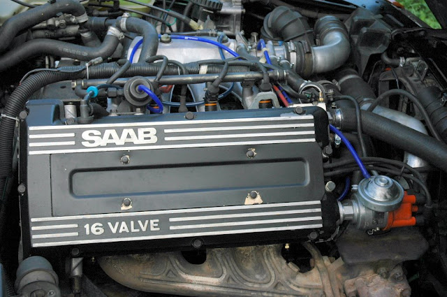

Le moteur côté admission
(avec toujours le boitier apc non fixé ...)
Il faut que je vire le support du compresseur de clim... qui gêne l'accès aux durites d'eau et aux courroies et le remplacer par un crochet standard.

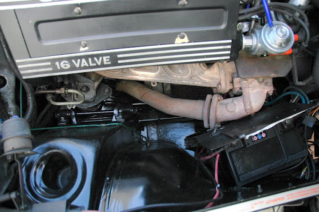

On peut remarquer que la protection de batterie a été refaite, nouvelle tôle de protection en acier inox + peinture haute température.
Concernant l'isolant thermique je suis allé à castorama au rayon soudure/brasure plomberie pour acheter un bi-composant ignifugé.

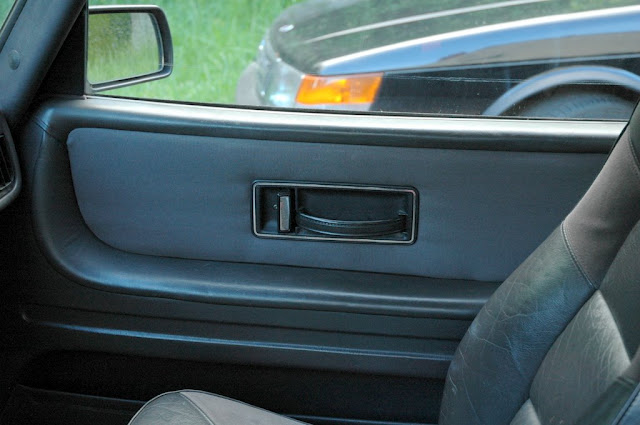

Et voici une petite photo, pour Antonin, des contre portes refaites
- une couche de ouate pour donner l'aspect galbé
- un tissus gris anthracite qui part vers le bleu, de type Diabolo.
Je n'ai pas utilisé de colle, simplement des agrafes de 4 mm de profondeur.
