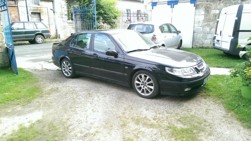

Petite photo du retour à la maison

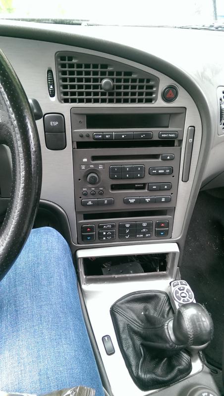

Je me suis aussi attaqué au démontage du boitier de commande de chauffage, et vu que le faisceau était bloqué par l'autoradio je l'ai démonté...

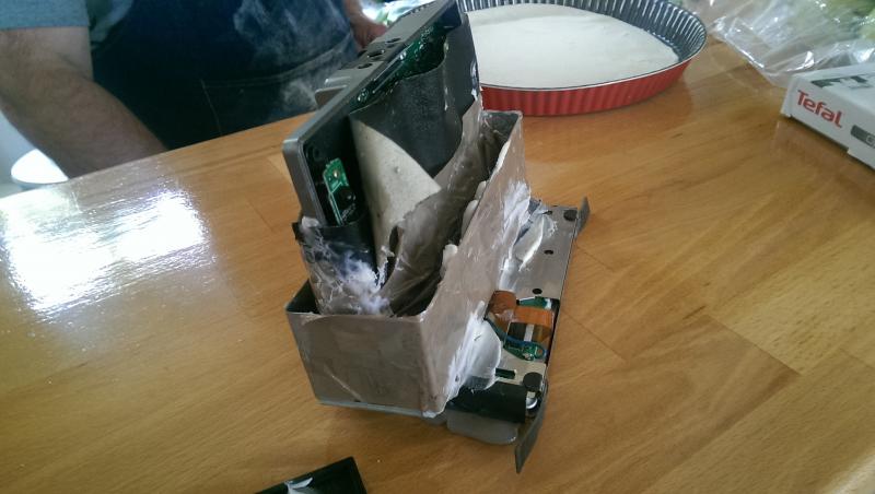

Le GPS est venu avec l'autoradio, et j'ai rarement vu une installation aussi dégueulasse. tout le boitier tient a la colle et au scotch relié par un câble à moitié rongé au lecteur CD/GPS dans le coffre
J'ai décidé de virer l’ensemble GPS de toute façon obsolète, mais je me retrouve avec un trou dans le tableau de bord vu qu'il était scié pour passer le montage GPS
et aussi une mauvaise embase de levier de vitesse
Donc après les pistons, maintenant je recherche une façade de tableau de bord alu avec embase de levier de vitesse standard avec cendar' et prise 12 V
Oui, j'ai encore de quoi m'amuser

Atelier lavage de la 9-5 ces dernier jours, j'ai récupéré pas mal de rayures et surtout toutes les micro rayures que l'on voit bien en plein soleil
J'en ai profité pour ajouter ma touche de bolidage

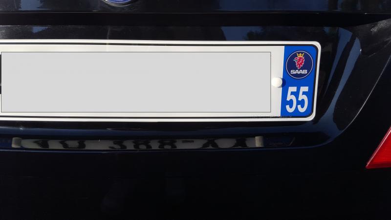

Oui je suis un vilain délinquant !
Plus sérieusement j'ai la plaque et les lettres aux dimensions homologuées donc si je me prends une prune c'est que je l'ai cherché
Et oui je cherche toujours une TB alu, et sans doute une commande de chauffage avec
