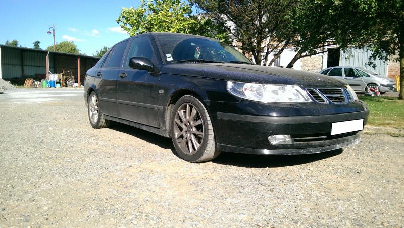

Je me présente Maxime 19 ans, passionné par tout ce qui a des roues, pour tout dire j'en suis déjà à 4 voitures.
D'habitude je suis plus voitures anglaises, mais il y a peu j'ai commencé a regarder les Saab et j'ai chopé le virus.
Si bien que j'ai décidé de me lancer dans la carriole scandinave.
Je suis de Soissons dans l'Aisne mais je fais mes études sur Reims.
Au tour de présenter ma Saab, une 9-5 Aero millésime 2002 avec un moteur en grève.
En effet, le 2.3 tourne sur 3 pattes et le 4eme cylindre exprime son désaccord en fumant bleu.
Mis a part ça, la voiture en elle même a 180 000 km et le moteur moins de 50 000 km parce qu'une bielle est passé au travers de l'ancien bloc.
On note qu'elle est plutôt crade
bon d'accord elle est carrément crade, notez le c15 en arrière gauche
la voila sur plateau dans le mauvais sens :D

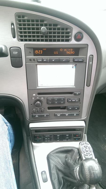

elle est équipée du GPS, avec la commande de clim en bas, qui connecte mal, un truc de plus a revoir.
je me lance donc dans le monde merveilleux des Saab, et j'avoue que même sans l'avoir conduit ça me plait déjà bien rien qu'en présentation et en position de conduite.
j'ai hâte de pouvoir l'essayer sur la route
Je vous donnerait des nouvelles de l'avancement des travaux.

Ca m'a toujours interpellé ce montage style "bidouille" pour une auto post-2000, de la commande de clim' déportée en cas d'écran GPS...

C'est sur que ce montage est un peu barbare, surtout que l’accessibilité au commandes est moyenne avec cette inclinaison.
J’essaierai de l'incliner un peu plus quand je le referait.
Par contre je suis étonné du GPS, itinéraires bis, infos trafic... plutôt complet pour un "vieux" GPS

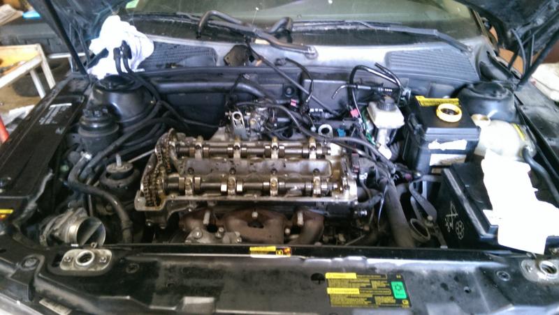

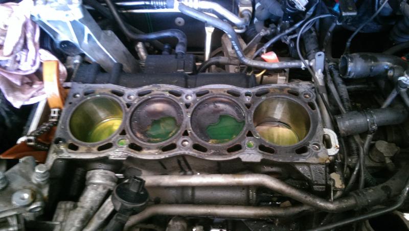

j'ai commencé les travaux sur la 9-5 ce week-end (oui je sais j'ai mis du temps pour m'y mettre), et quoi de mieux pour commencer qu'un déculassage ?

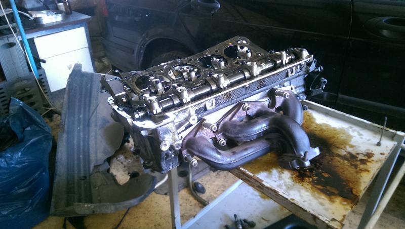

Comme on peut le voir jusqu'ici tout allait bien, les pièces n'on pas été trop réticentes sauf le couvre culasse qui avait été remis sans joint et tartiné a la "crème" de joint en plus d'une vis complètement flinguée qu'il y a fallu sortir a la pince...
la culasse est venue bien gentillement même si le jdc ne savait plus vraiment qui choisir entre bloc et culasse, pas grave il faut le changer
Mais les nouvelles sont moins bonnes, après avoir regardé la culasse vite fait (culasse qu'il faudra vérifier quoi qu'il arrive), j'ai fait le test ultra poussé du "tu mets de l'eau dans les chemises et tu vois si ça passe".
Si les cylindres 1-2-3 sont étanches le 4 laisse bien passer l'eau...
J'ai donc une segmentation a faire en plus, en espérant que le bloc ne soit pas naze non plus.
Par contre RAS niveau turbo, le gros n'a pas un poil de jeu et tourne sans résistance.
je vous tiens au courant pour la suite !

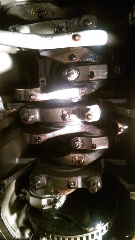

Après un retard qui n'en finit plus, j'ai enfin mis les tripes du moteur à l'air !

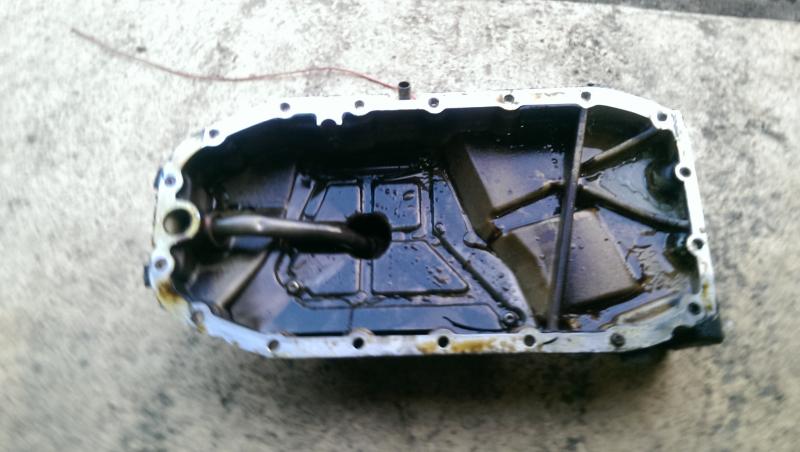

Je suis tombé sur une Aero dont le carter n'avait pas été percé et j'avoue n'avoir pas été en totale confiance lors du perçage, la peur de faire une connerie :lol:

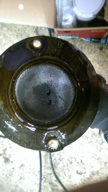

J'ai démonté pour voir la crépine, que je nettoierait bien entendu
Elle est un peu sale, mais je m'attendais a pire
Les tripes du moteur, peu de jeu au vilebrequin sur les 3 premières bielles mais un peu plus sur la 4 eme

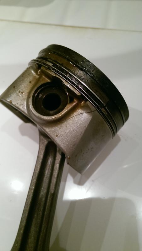

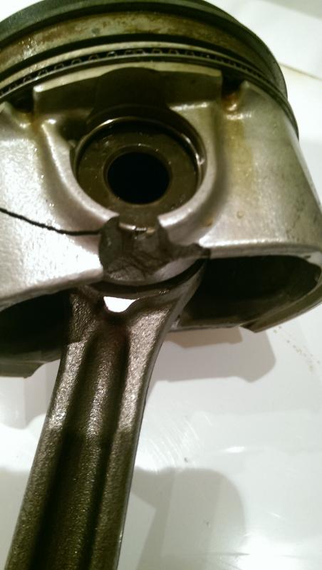

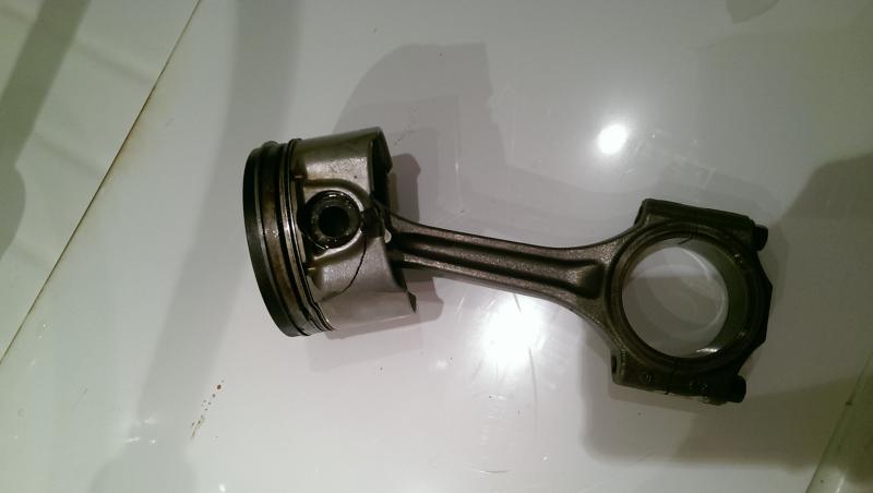

Je démonte donc les pistons et le bielles et la jolie surprise de la part du 4eme

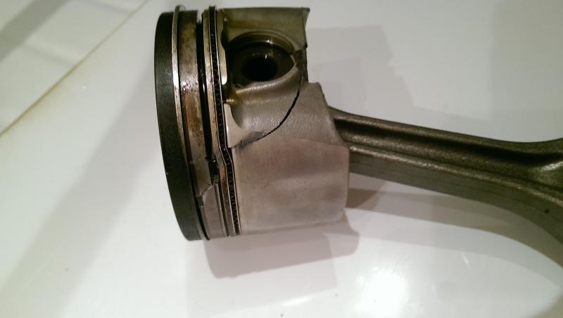

Il semble donc que le problème de fumée bleue et de perte de compression soit liée à ce piston, il en manque même un morceau
Et c'est fendu de l'autre coté aussi
Mais une bonne soudure a l'étain et ça sera comme neuf ! :lol:
Plus sérieusement je suis surpris que le moteur n'ai pas éclaté, l'ancien proprio a eu le bon réflexe de s’arrêter des que les premiers symptômes sont apparus.
Je vais quand même relever les côtes du bloc pour être sur, je vous donnerai les résultats ce week-end
Par contre, je ne sais pas trop vers quelle marque ou quel fournisseur me tourner pour tout ce qui est coussinets de bielles, piston segments...
Si vous avez des marques à me recommander je suis preneur
Discostu

Et tu as retrouvé le morceau manquant ?
D'origine les coussinets sont des Glyco il me semble. Il faut regarder dans les boutiques habituelles (PFS, skandix, neobrothers..)
Pour les pistons ça va être un peu plus compliqué. Il doit y avoir une ou deux lettre sous la calamine du piston.
Messages : 35000
Re: 9-5 Aero 2002
Message par milou_info » jeu. janv. 14, 2016 2:18 pm
T'emmerde pas avec une soudure à l'étain, une bonne colle bi-composant et ça tiendra le temps de la revendre !
Sérieux, si ton bloc n'est pas touché (ça serait étonnant, mais bon...) tu peux tenter de le remonter (pas le piston, hein !). Côté fournisseur, si tu pars sur le l'occasion pour les pistons, regarde du côté de chez NeoBrothers (ou APS en France ?). Pour tout le reste, RBM, PartsforSaab, Skandix, etc... Mais passe un coup de fil à APS, ils ont surement ça.
L'autre question, c'est le piston : neuf ou occas', un seul ou quatre. Le bloc si il est hs, réalésage ou échange ?

ab ben celle la on l'avait jamais vu sur les pistons n'est ce pas Pitou
turbogaz
Messages : 404
Inscription : sam. déc. 27, 2014 1:00 am
Re: 9-5 Aero 2002
Message par turbogaz » jeu. janv. 14, 2016 3:20 pm
Surprenant cette casse de piston... Tous les coussinets sont en place sur le vilebrequin ? Pas d'autre bobo ailleurs ? Il manque la moitié d'un segment... Tombé au démontage ou avant ? L'alésage du bloc doit présenter des traces de dégâts à mon avis...
