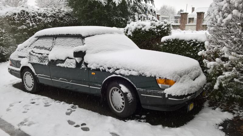

L'hiver est la. Mais nos suédoises n'ont pas peur.

Re: 900i 16 valve 1992
Elles ont même été désignées pour facilement les débarrasser de leur couverture neigeuse
Merci pour cette remarque constructive,
J'ai trouvé ce texte qui relate ton sujet:...'Sous la direction du designer Björn Envall, la Saab 900 fut dessinée dans une perspective principalement ergonomique et fonctionnelle pour les habitants de régions fortement enneigées. Surfaces de carrosserie facilitant le dégagement de la neige, boutons de commande accessibles aux mains gantées de moufles, champ visuel élargi, soute adaptée aux équipements volumineux. L’absence de seuil au pied des portes évite de se salir le pantalon. Les portières qui viennent s’emboiter sous le bas de caisse sont profilées pour évacuer de la neige lorsqu’on les ouvre. La Saab 900 est évidemment équipée de pare-chocs à absorption d’énergie, des essuie-phares, de sièges chauffants, ainsi qu’un filtre à pollen, une première mondiale. Pour la sécurité, la colonne de direction télescopique est pourvue d'un soufflet en acier déformable. En cas d'une collision frontale, l'axe de direction, placé loin du conducteur, permet de réduire au minimum le risque de dommages corporels.'origine' stubs-auto
Dernière modification par TRM4000 le lun. avr. 02, 2018 12:07 pm, modifié 1 fois.
