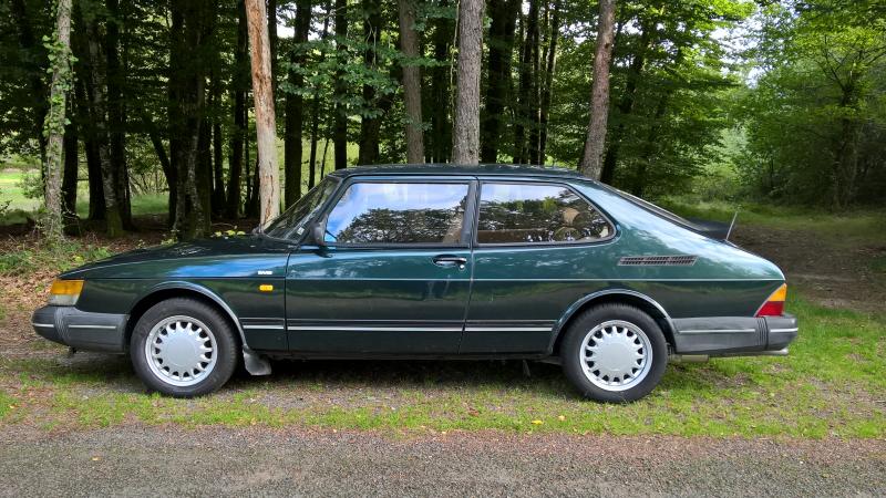

Je vous fais suivre cette photographie de mon automobile.
Je l'ai acheté le mois dernier.
Je souhaitais en avoir une depuis bien longtemps (depuis 26 ans).
Cordialement
