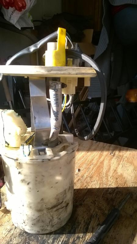

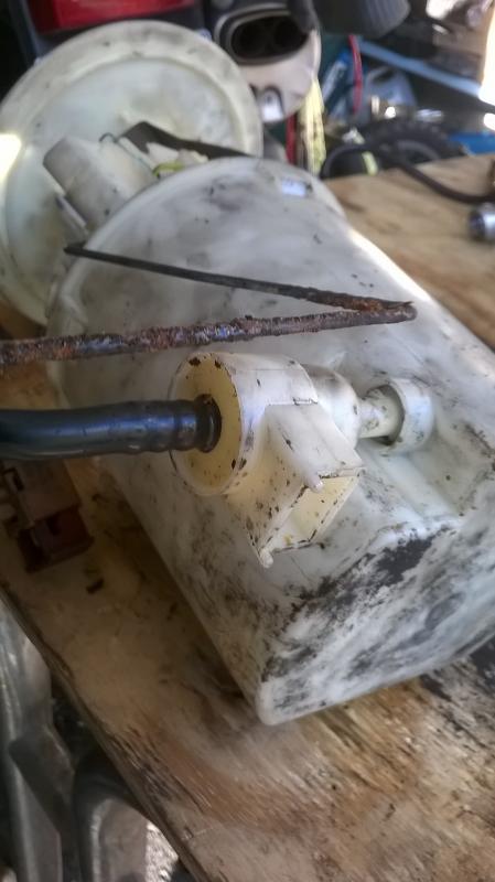

Cet après-midi, test de débit de retour = que dalle.
J'ai fait le test directement sur la broche de retour sur la pompe car j'avais un doute sur la bonne façon pour sortir la durite du retour sur la rampe d'injecteurs.
Quelqu'un peut me renseigner?
Re-dépose du réservoir et suppression du T en sortie de pompe car je suppose qu'il devait avoir un by-pass à son extrémité et que ce n'est plus fonctionnel car toute la pression de sortie passe par là:
Ma greffe de pompe ibiza-saab:
Vous remarquerez que pour raison de sécurité ma durite est valide jusqu'en 2019.
Je teste demain le débit de ma pompe hybride.
Sur le fond du problème:
Mon auto démarre toujours au start-pilote.
Pas d’alimentation de ma pompe à essence, y compris quand je met le contact.
Hors, je pense que toute Saab en bonne santé fait entendre sa pompe à essence pendant quelques secondes à la mise sous contact, non?
Bref, je suis toujours persuadé que quand ma pompe sera fonctionnelle, il y aura encore à faire pour que mon engin reprenne vie.
Mais bon, une chose après l'autre…

Je sais que ça n'explique pas l'absence de 12V sur la pompe à essence, mais ça peut expliquer pourquoi ça tourne à l'éther sans pour autant démarrer...
Pas terrible comme formule mais c'est dans cet état que j'ai réceptionné l'auto.
Ce que j'ai compris perso, c'est qu'il était normal qu'il n'y ait pas de 12v sur le fusible 15A, contact mis.Une question, quand on vous dit "c'est normal qu'il n'y ait pas de jus à la pompe" vous comprenez quoi exactement ? Nan, parce que des fois je me pose des questions...
D'où mon observation:
C'est vrai que j'ai surtout eu un parc d'auto au mazout ces dernières années mais il me semble bien que toutes les essences que j'ai eu mettaient leur rampe d'injection à la bonne pression à la mise sous contact.Pas d’alimentation de ma pompe à essence, y compris quand je met le contact.
Ensuite, selon les principes mis en œuvre, il fallait parfois que le capteur d'aac soit valide pour indiquer la rotation moteur et continuer à alimenter la pompe à essence dès que le moteur prenait vie.
Je pensait que c'était probablement du même tonneau avec ma Saab; d'où certains mouvements d'humeur de ma part en lisant certaines réponses…
Mais je concède que je me suis laissé allé et que ce n'est pas bien, quand on débarque, de commencer sur ce ton.
Désolé pour cet emportement causé pour une part par la frustration d'avoir une belle suédoise devant la porte qui m'a dit: "tu monte chéri" puis qui me refuse le plaisir que son sourire me promettait…

Ces derniers jours, j'ai laissé l'auto un peu de coté car pas de temps à y consacrer.
Je pense que, pour faire plaisir à Milou et lever toute ambigüité technique, l'achat d'une pompe à essence d'origine va être tôt ou tard un passage obligé.
Je n'ai toujours pas de commande pompe à essence.
J'ai la méthode pour supprimer toute interaction de l'antidémarrage.
Mais le fond de mon problème est toujours le même: Est-ce que j’investis dans une auto dont je ne sais rien de l'état de fonctionnement ou est-ce que je décide de l'éparpiller façon puzzle?
Dans le premier cas, je suis à un parebrise, une pompe à essence, une épreuve bidon gpl et le règlement de mon problème de non fonctionnement de mon injection.
Dans le second, je suis à peu près sûr de me rembourser de mon achat et même de faire un peu d'argent sur la bête.
C'est pour cela que j'ai tenté ma greffe à l'africaine de pompe de seat et que je voudrais bien démarrer et faire au moins 1 km à son volant pour vérifier l'état général de l'auto.
Dans ce but, je vais peut-être la remorquer tout simplement jusqu'à une pompe gpl et tenter de forcer le démarrage direct gpl en bidouillant la tempo ess/gpl.
Mais pour que le test soit valable, encore faut-il que le gpl soit opérationnel et je ne sais pas si c'est le cas.
Bref, j'ai acheté un lapin dans un sac, d'où mon questionnement métaphysique.
Ce qui est sûr, c'est que ma découverte de la marque me donne envie de rouler en Saab, que ce soit dans cette auto ou dans une autre que j'achèterai roulante et de préférence avec turbo.
