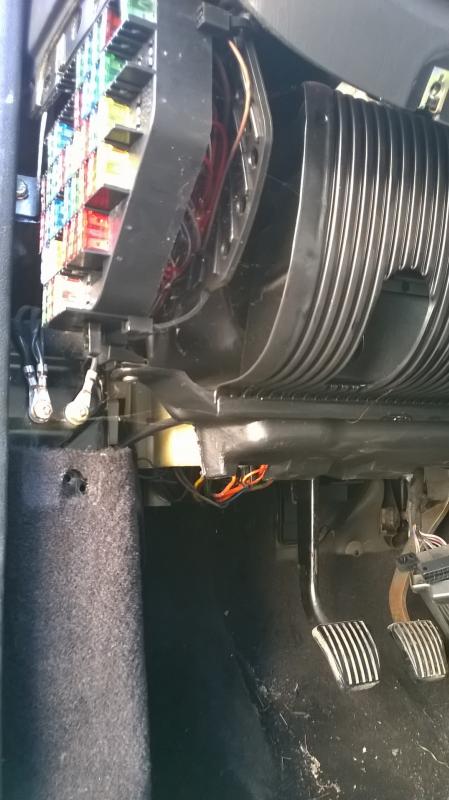

Sur la platine fusibles:
Pas de jus sur le fusible de la pompe (32), pas de commutation du relais de pompe me semble t'il.
J'ai cherché à le localiser et il doit être par là:
Si vous avez des conseils pour faire descendre cette platine pour pouvoir manipuler les fusibles, je suis preneur.

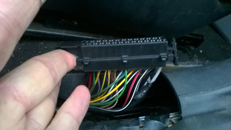

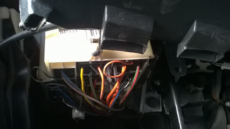

Autre chose qui fait que je ne suis pas alimenté coté pompe à essence (et ailleurs aussi certainement car elle ne démarre pas quand je force l’alimentation de la pompe à essence), je suspecte le boitier anti-démarrage qui est près du siège conducteur.
Il est au bout de ce connecteur:
Si vous avez des infos me permettant de localiser ma panne, je suis preneur.

Salut, pas tout compris et y'a trop de mots, tu as changé ta pompe à essence ?
Ne va pas tout démonter avant qu'on y voit plus clair.

C'est vrai que l'antidemarrage des NG peut être capricieux... la batterie est bonne? les clés de la télécommande aussi? il faut impérativement ouvrir la voiture avec la télécommande pour désactiver l'antidemmarage
Myrtilos
Messages : 160
Inscription : ven. juin 29, 2007 2:00 am
Re: Sujet : Présentation SAAB 900s NG1998 2.0i GPL
Message par Myrtilos » jeu. févr. 04, 2016 7:40 pm
De mon humble avis, si tu as tenté de démarrer avec le boitier TWICE débranché (le truc sous le siège comme tu dis) il y a des chances que l'ECU ait un code d'erreur "immobilizer"... Je te conseille d'effacer les codes d'erreur en débranchant ta batterie et en mettant les cosses en contact quelques minutes. Ensuite retente ta chance ! Si le SID ne marque pas "clé refusée" il n'y a pas de raison pour que le TWICE n'enclenche pas le relais de la pompe à essence...
L'idéal serait un passage à la valise SAAB (le TECH 2 pour les intimes) et tu serais fixé rapidement ! Faut juste trouver un compère saabiste équipé dans ton coin !
PS. Quand j'y pense, pas sur qu'il y ait une fonction immobiliser sur le trionic 5 !
PS2. Quand j'y pense encore un peu plus, les 900NG sans turbo n'ont pas le trionic 5 mais un module BOSCH motronic... au temps pour moi !
PS3. Pas de TWICE dans une 900NG, mais c'est le même genre de boitier localisé au même endroit

Le test du startpilot n'est pas valable. Le fait que ta pompe ne soit pas alimentée est normal, la pompe se coupe lorsqu'elle est en pression.
Fais un montage correct, monte une pompe Saab, pas une Seat, le schéma électrique n'est pas le même.
Essai de schinter la pompe en reliant les fusibles 4 et 32, enfin teste la pompe (une Saab bien sur !) débranche la durite de retour du le rail d'injection, mets un récipien gradué, fais un shunt (un fil avec un inter) entre le fusible(habitacle) 4 et 32 (ça actionne la pompe) pendant 30 secondes et tu doit avoir 700ml d'essence dans ton bol gradué.
Tant que tu n'auras pas fait ces manip, ne tente rien d'autre. Après on verra les autres pistes.
