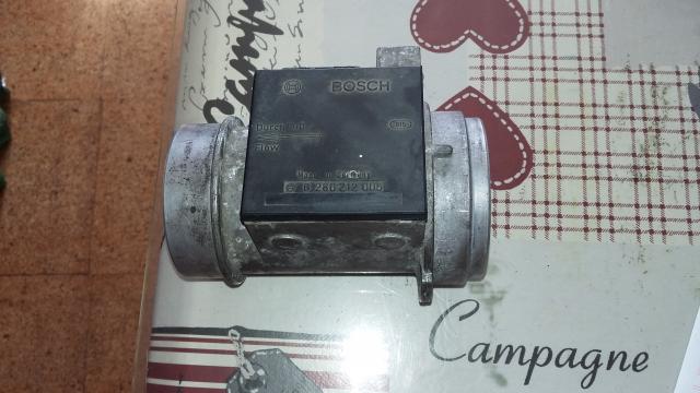

Regarde et communique les références de ton débimètre; il faut essayer avec le bon modèle tant qu'à faire....Je cherche une âme charitable qui pourrait me prêter un débimètre pour essayer.

Voici la ref du débimètre: 0 280 212 005

J'ai une 900 pour pièces dans mon dépôt, peux tu mettre une photo de la pièce et je regarde si j'ai cela en stock.

ice black 028 je voulais justement t'appeler de contacter en MP pour voir avec toi pour faire un essais ! Tu as été plus rapide que moi !
Une petite photo de la bête

j'ai le même...

Même avec un débitmètre dans le sac, elle devrait tourner. Mal (limite de caler) mais elle tournerait!
Démonte la pompe à essence et vérifie que tout n'est pas complètement colmaté....les caoutchoucs se désintègrent dans l'essence et viennent boucher la crépine...
donc, p-e que ta pompe arrive à aspirer une partie qui te permet de démarrer puis cale parce qu'elle n'arrive plus à "sucer"....
ou alimente là en direct et regarde si ça pisse bien de l'autre côté!

Jolie nappe de table

merci pour la nappe !
Ca m'étonnerai que ce soit la pompe car débimètre débranché elle tourne mal mais elle ne s'arrête pas, je peut accéléré, elle fonctionne beaucoup mieux sans débimètre qu'avec...
Le débimètre est d'origine, soir environ 30 an de bon et loyaux services !
Je doit avoir un débimètre a essayer en fin de semaine prochaine, je verrais.

sorry, j'avais pas vu que tu avais essayé avec débitmètre débranché!
