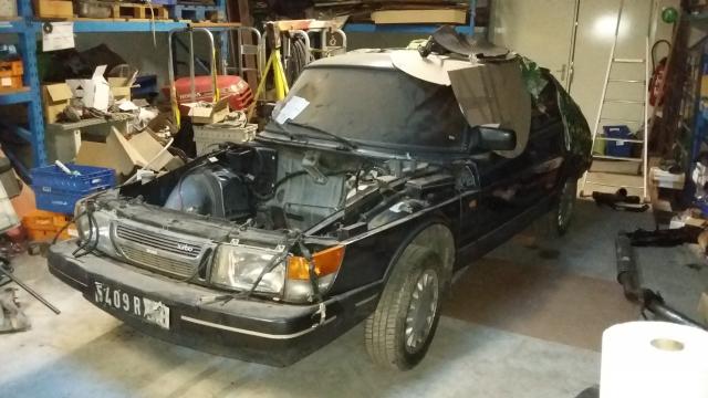

Re: 900 T16 de 1986 dans le 16
Quelques photos de la belle prise ce soir après la préparation du moteur pour sa remise en place. D'ailleur le moteur ne doit par être de la bonne année pour ma voiture, quelque différences, turbo refroidis p

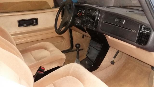

Photo de l'intérieur.
- Messages : 215
- Inscription : mer. mars 11, 2015 1:00 am
On dirai un intérieur neuf !
Beau boulot.
Beau boulot.
- Messages : 39
- Inscription : mer. mars 18, 2009 1:00 am
Ma moitiè a eu une envie de lui passer un coup d'aspirateur, je l'ai laisser faire après 7 années il y avait plus de toile d'araigné qu'autre chose, a cause d'une vitre ouverte, et quelques poil de chat, d'ailleur il ce sont fait les griffe sur la plage arrière !
C'est vraie quelle est propre, elle a pourtant plus de 260000 km!

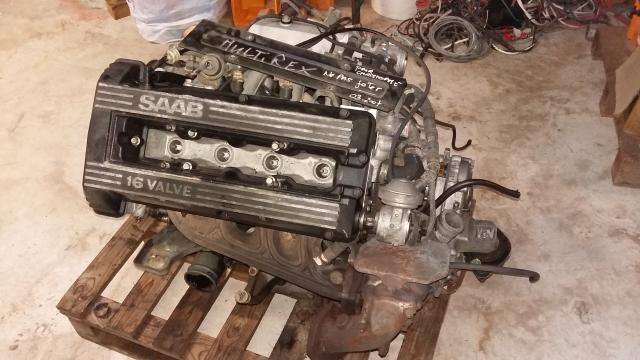

Une petite photo du moteur prêt a être remonter ... Mais j'ai quelque craintes, beaucoup de rouille dans le tuyau en acier que va du calorstat au radiateur de chauffage si je me trompe pas, comme si le moteur avait tourné a l'eau au lieu de LDR.
- Alchauv
- Messages : 747
bienvenu a toi!
pour la rouille dans le circuit de refroidissement c'est pas vraiment surprenant, il faut bien rincer le circuit au jet d'eau tant qu'il est par terre.
Bon courage!
Bon courage!
- Messages : 39
oui mais le tuyau du moteur d'origine est en bien meilleur état, l'autre était bouché au niveau du réchauffage du papillon et bouffé au niveau des grosse durites, rouille= eau, avec du LDR ca rouille pas normalement!
- Messages : 39
petite question pour les connaisseur, je doit par avoir le cache culbuteur ???

- elemonn
- Messages : 106
- Inscription : jeu. oct. 04, 2012 2:00 am
Ta question est un peu vague, le cache culbuteur, si je ne dis pas de conneries, est le couvercle noir en partie sup du moteur qui ferme le compartiment des arbres à cames. On le voit sur ta dernière photo.
