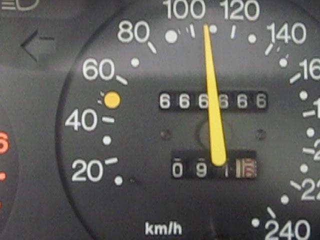

Message par tristan » lun. juin 11, 2012 11:16 pm
elle a passé un cap!:
Un petit essai vidéo juste pour le fun!
:D

Message par jeffk21 » mar. juin 12, 2012 12:26 am
Ben voilà, ça c'est fait :D Félicitations :)
