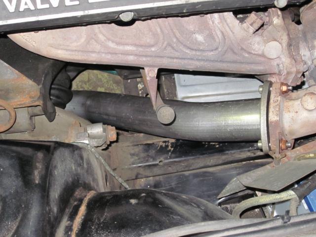

Bon, pour ceux qui tenteraient l'expérience à l'avenir, y a moyen de sortir l'échappement directement en 2 parties . En enlevant la roue arrière gauche et en tournant le truc dans tous les sens...;) :pt1cable: :
C'était bien pourri! :ouch:
Par contre, ce qui est très bizarre, c'est la croûte blanchâtre à la sortie turbo et dans la downpipe.... :( :heink:
Des avis là-dessus? les stigmates d'un précédent joint de culasse fuyard?....
y a plus qu'à monter la ligne neuve.... :D

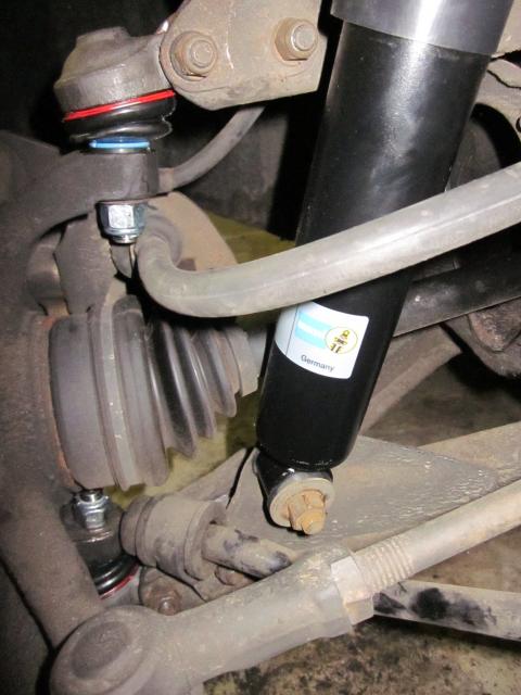

J'étais parti pour juste changer le pot.....et je me retrouve finalement à changer en plus les 4 rotules de suspension et les amortos avant... :(
La rotule inférieure gauche a beaucoup de jeu et les 2 supérieures avaient le soufflet déchiré...
Et j'ai remarqué que l'amorto droit fuite de l'huile...(un ancien DeCarbon) donc je préfère être prudent.
38gbp (44 euros) l'amorto Bilstein B4, on va pas se priver....j'espère avoir fait le bon choix! :whistle:

Et remplacement des rotules de suspension et des amortos avants....par du Bilstein B4....pas certain que ca soit le bon choix mais on verra bien! ;)

Pour répondre à ton interrogation sur les B4, et nous en avions parlé en rubrique 9000 souviens toi, le choix des ressorts et amortos ( combiné aux barres anti roulis ) est toujours un compromis personnel lié à de multiples données.
Les B4 sont très bien pour cruiser, SAAB montait des Bilstein Sport en origine sur la 99 Turbo, en UK ils montent souvent Spax ou Avo, ...
Disons que tes B4 seront un peu léger pour faire les 12 Heures de Huy :lol:
Pour les ressorts définitivement monter du progressif à l'avant
La réfection complète des trains roulants change en soi le comportement de l'auto radicalement. Je ne fais pas confiance sur le terme aux silent blocs made in shitland vendus pas chers partout, donc soit de l'origine soit du polyU , les barres anti roulis sont indispensables surtout si tu boostes le bazar, ce que tu vas forcément faire te connaissant :lol:
