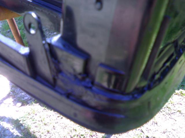

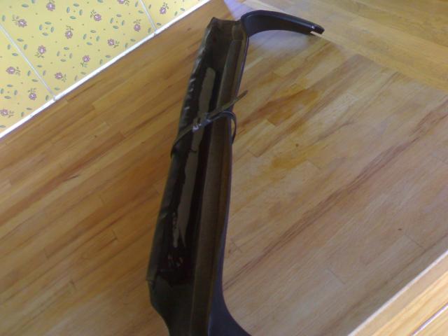

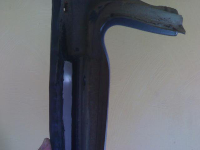

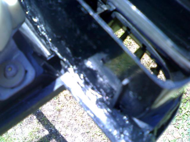

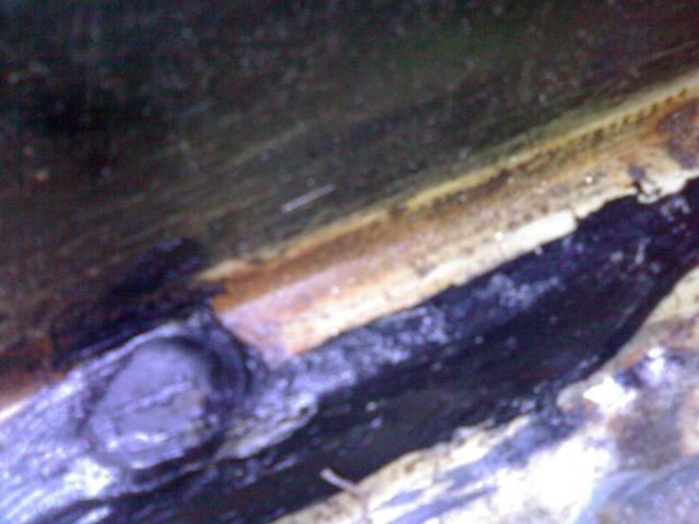

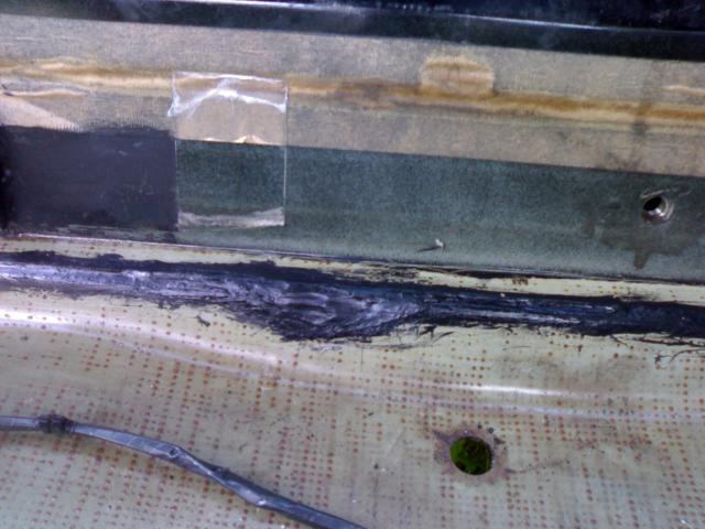

J'ai fini par boucher les trous avec du Sika Marine noir :) j'en ai profiter aussi pour renforcer la façade en plastique du tableau de bord ( cela évite les rossignols )et j'ai réparer en y ajoutant un tuteur en alu la garniture intérieur qui habille le coté droit du pare-brise :) ( il était avachie et déformé par le soleil ) :o
mesimages/3498/310520092182.jpgmesimages/3498/310520092190.jpgmesimages/3498/310520092191.jpgmesimages/3498/310520092186.jpgmesimages/3498/310520092187.jpgmesimages/3498/310520092194.jpgmesimages/3498/310520092193.jpg

:non: :non: :non: il ne fallait surtout pas boucher les trous , tes bas de caisses vont pourrir ++++l'eau va rester dedans tu vas avoir + de 10 litres d'eau de chaque coté , ces trous sont exprès , en cas de prise d'eau .
regardes tes joints de portes , derrière le joint de pare brise , et surtout au niveau de tes vitres latérales arrières , joints .... les cab ne sont pas un comble d'eatnchéité , mai sla il va pourrir en un temps records si tu bouches ces trous
j'avais le meme genre de fuite et , c'était le joint de la boite à eau ( partie ou se trouve ventilo , habitacle .....qui fuyait
l'eau coulait par la grille de capot , dans la boite à eau ( evacuation bouchée ) puis dans la voiture
j'avais de l'eau +++++=
j'ai été obligé de tous démonter pour voir d'ou venait l'eau . j'ai roulé avec l'auto à poil sans moquettes avec un suel siège , sans console ni tableau de bord pendant près de 3 moi s, pour touver toute lkes prises d'eau de l'auto .
MAIS SURTOUT , DEBOUCHES CES TROUS !!!!
l'eau veut venir du coffre , joint , du bas de la cpaote , des soudures entourgaes de coffre ......alors vires toutes les moquettes pour voir :jap: :jap:
l'eau peut venir du coffre , joint , du bas de la cpaote , des soudures entourgaes de coffre ......alors vires toutes les moquettes pour voir :jap: :jap:

L'eau arrive ( quand il pleut) par les bas de caisses , en fait l'eau de la baie de pare-brise et des divers points d'évacuations prévus pour passer par le bas de caisse ( uniquement sur cabriolet) se retrouve directement déversé dans l "habitacle a cause de ces trous qui ne sont plus obstrués par les plaques de goudrons ..Si jamais ( j'ai fais des 10 ene d 'essais voiture a poil) tu bouches les trous en question , tu t'aperçois que l'eau ne passe plus dans l 'habitacle .....NE RESTE PAS NON PLUS dans les bas de caisses , mais ressort directement et a 100% par l'évacuation prévu a cet effet sous le bas de caisse a l'avant de ce dernier ( il y a sur les cabriolet une pipette en caoutchouc prévu a cet effet ) .
Apres des multitudes de testes ( sous la pluie enfermé dans l'auto ..avec tuyaux d'arrosage , bouteille afin d'etre précis sur des endroits bien localisés etc.... , de coup de files a des garagiste Saabistes etc...) Nous sommes arrivé aux conclusions suivante :
Les infiltrations sont plus ou moins fortes suivant la position de l'auto ( plat ou faux plat etc)
Que les plaques de goudron servaient également de " bouchon" a l'origine , que si l'eau ne peut passer par ces fameux trous elle s' évacue directement par les divers pipettes sous l'auto et plus principalement par la grosse pipette en dessous du bas de caisse sur la partie avant .
Il n'est donc pas possible que l'eau reste dans les bas de caisses .
J'ai eu au tel un mécano ( ex) Saab qui a rencontré le problème plus d'une fois sur les autos de clients a l'époque !!Une fois les plaques de goudrons ' mort' ( suite a une fuite d'hydraulique du systeme de capote) ...piscine dans l'auto !!!
Il faisait donc la meme opération que moi ..il m'a meme conseillé de rajouter une évacuation supplémentaire ou agrandir l'évacuation de l'eau des bas de caisses existant a l' origine.( mais je laisse en l'etat car mes pipettes ne sont pas bouchées de plus je surveille ..)
