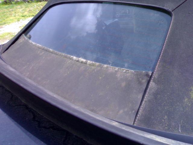

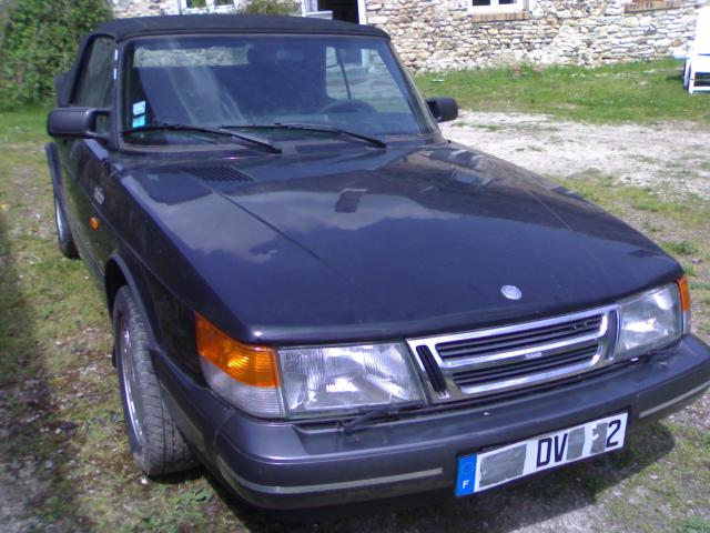

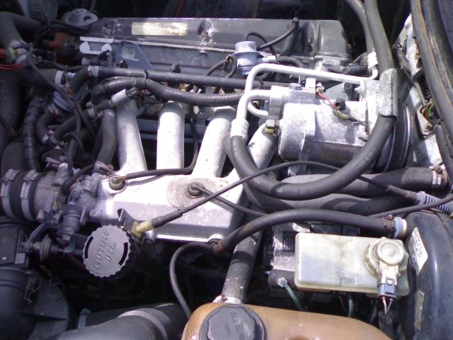

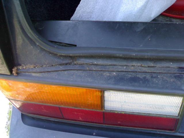

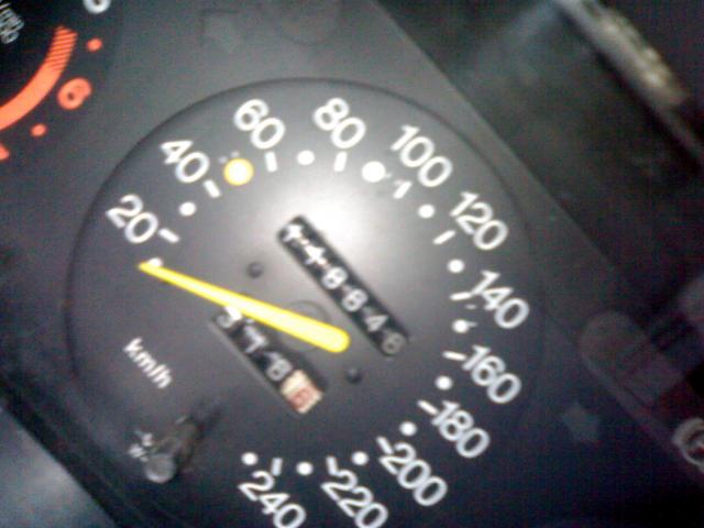

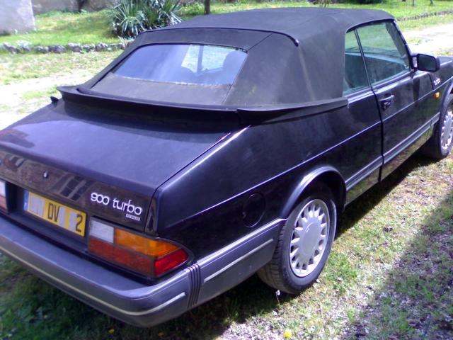

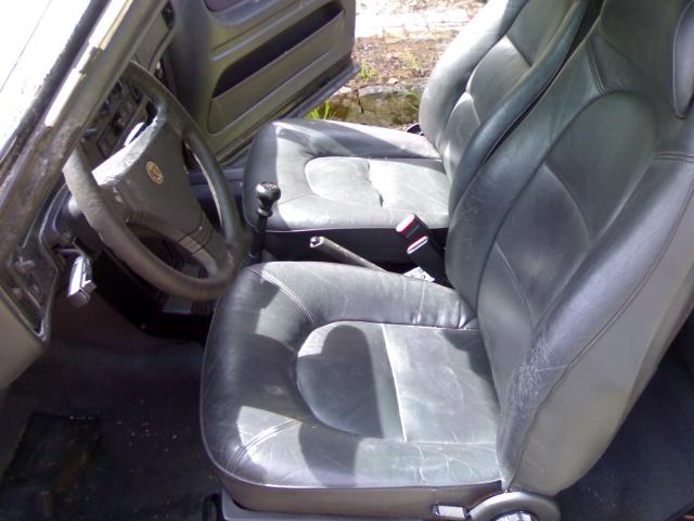

Voila la " belle " !! et seulement 118 000 km !!!

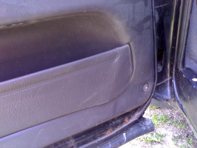

Le problème c'est qu'elle est restée trop longtemps dehors a l'abandon !!

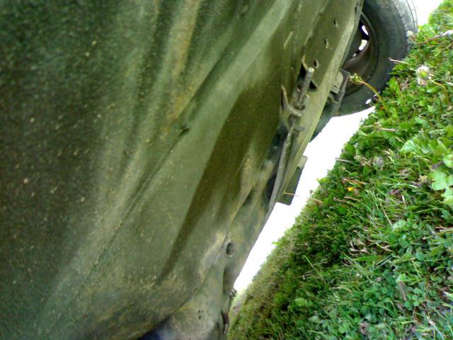

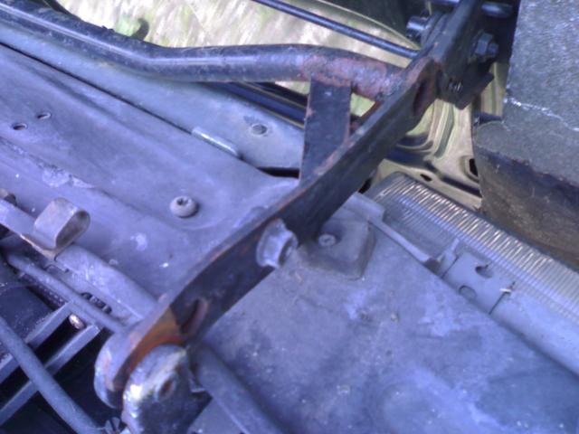

La caisse me semble encore récupérable ..pas trop de rouille en profondeur , meme en dessous pas trop de rouille .
La voiture tourne .....démarrage sans trop de problème..

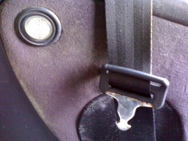

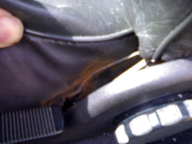

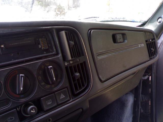

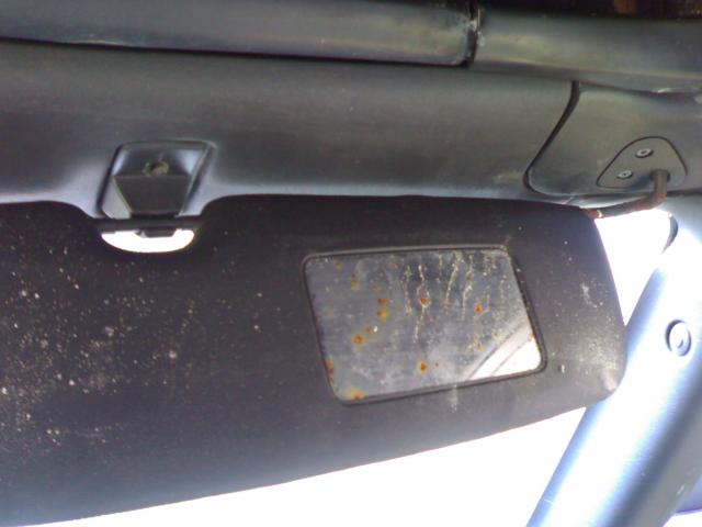

Par contre l'intérieur !!!!?? Big BoBo je pense ....très humide ...beaucoup de rouille sur tout ce qui est en métal ( boucles de ceintures, par soleil, guides de sieges etc...)

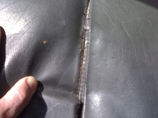

Les cuirs !!! bobo sur les 2 fauteuils avant ( les cuirs se décousent ) RAS sur banquette AR par contre .
le tableau de bord = décollement ( boite a gants , encadrements ..)

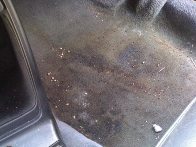

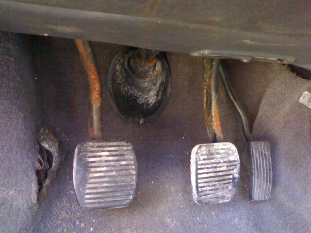

Moquette Av = mort!! ( pas trouée...peut etre démontage et nettoyage ferait l 'affaire ??)
Voila j'attends vos conseils et solutions
Amicalement
Re: SAUVETAGE d'une Turbo 16 CABRIO 88
Message par faxydid » mar. mai 05, 2009 9:46 am
Salut
elle a du potentiel
par contre enleve les sieges et toutes les moquettes de sol pour traiter le plancher coté intérieur au rustrol et ensuite peinture noire (l'idéal est de melanger le rustrol a de la peinture noire en pot) puis peinture au pinceau du plancher avec auparavant un gratage et nettoyage de la poussiere et de la rouille de surface, bon courage

l'intérieur, ca ne sera pas à mon avis, le plus difficile à traiter; Vas y sur des oeufs avec le moteur. un entretien complet et un petit rodage ne ferait pas de mal je pense car après tant de temps sans rouler, gare au joint de culasse....

Comme dis plus haut, il faut la foutre a poil pour traqueur la moindre tache de rouille.

C'est clair que dans 1000 km il y aura un joint a remplacer.Mais c'est un beau modele full-options qui a l'enorme avantage d'avoir une boite en bon etat de marche vu les kilometres parcourus.Si en plus la capote est en ordre,le reste c'est du temps et de l'huile de coude....

La moquette est trouée coté embrayage!!
J'ai pour toi,en guise d'encouragement pour cette belle entreprise et a charge de revanche:un jeu de pedales frein/embrayage.Le probleme,ca sera les FDP depuis la belgique.
J'ai aussi dispo;Une moquette gris/bleu+Deux pare-soleil gris+cahoutchouc de bas de porte+porte de boite a gants+plein d'autres choses...

à mon avis, elle vaut largement le coup! Fais la rouler un peu si tu peux pour détecter au fur et a mesure les défauts mécaniques à reprendre, hormis le classique joint de culasse, les différents points: étriers, roulements etc si grippés... un peu de boulot, mais même la capote ne semble pas trop abimée, le reste se refait et en plus elle ne semble pas avoir été accidentée... Les gens, je te jure: laisser ça dans un jardin pendant 5 ans même pas à l'abri! Bon courage - une fois terminée ce ne sera que du bonheur!

A part le moteur qu'a pas tourné depuis longtemps ça ma l'air d'être que du cosmétique ton histoire mais pour la rouille t'a regardé sous la banquette AR, derrière les contre-portes AV/AR sous le support de la batterie etc..? Les joints caoutchouc genre lèche-vitre (introuvables) sont pas cuits? en tout cas tes cuirs doivent l'être.
S'il n'y a que la moquette qui t'inquiète j'ai gardé l'ancienne (cab 89) suite au remplacement de la mienne elle est moche et usée mais propre et pas trouée, Kdo le temps de repasser la chercher un jour loin de chez moi sinon tu peux la refaire à neuf on avait fait un post la-dessus.
