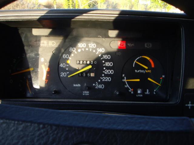

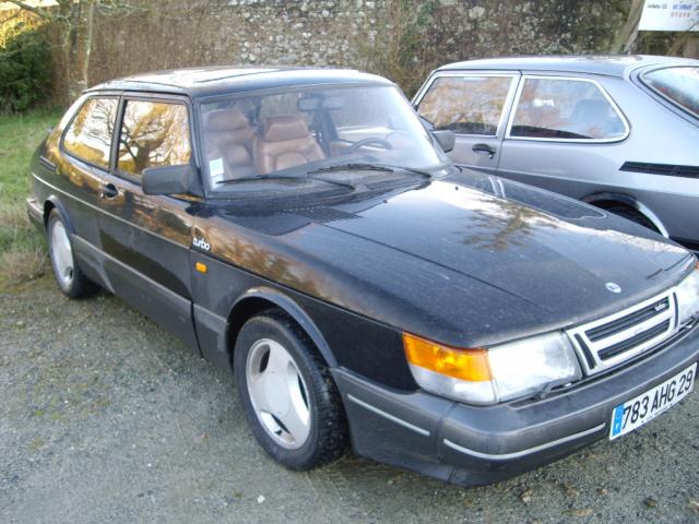

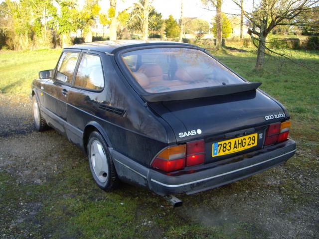

Quelques temps après, je vois une annonce sur le bon coin d'une saab 90016 aero, noire, cuire fauve,to etc... quand même 320 000km mais qui correspondait parfaitement à mon "fantasme"....je contact alors le propriétaire qui après quelques explications me donnes les coordonnées d'un ancien mécano saab sur riantec qui garde et connait parfaitement l'intimité de cette "petite" et qui pourra me donner les renseignements sur l'entretien réalisé...

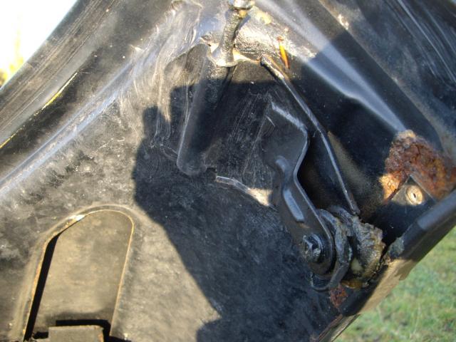

Tu as trouvé ton bonheur, c'est bien :bounce:

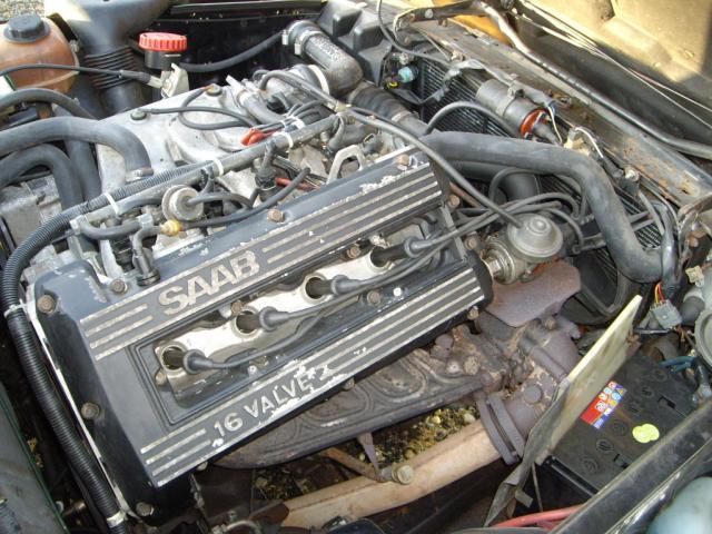

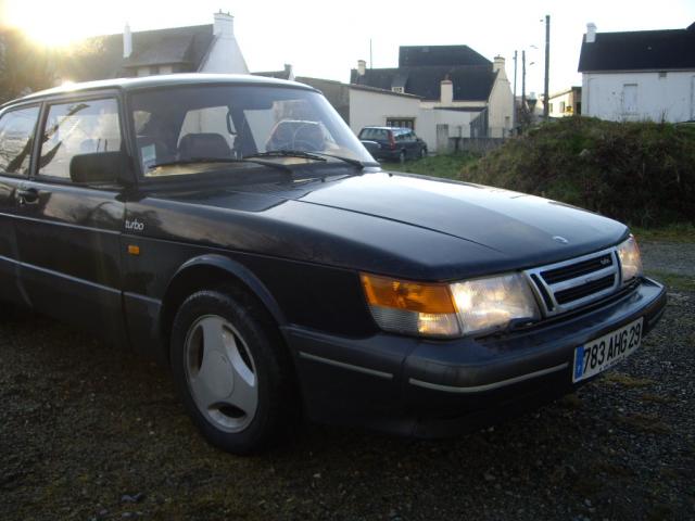

La rouille perforante a bien attaqué le capot... il faudra remplacer la tôle à cet endroit ou changer le capot, sinon à terme, la rouille ira sur la partie visible du capot

Merci pour ces précisions lovejohn, je dois donc surveiller cette rouille perforante, un produit type frameto ne suffirait pas à stopper la rouille?

:non: :non: :non: ROUILLE PERFORANTE !

Oui belle aquisition Fun Chun,bienvenue.
Mais pour la rouille perforente a part souder une piece raportée,ou changer l element en question y a pas d autres solution. :sweat:
Je me trompe?

Oui, pas d'autre solution. si le reste du capot est bon, ce sera moins cher de faire une greffe,. Déjà, regarder si l'autre côté au même endroit n'est pas dans le même état.
Voici un capot qui avait le même problème, l'ancien propriétaire n'avait pas jugé nécessaire d'intervenir sur une partie de tôle intérieure ne se voyant pas... 2 ans après, ça a donné ça... Il y a un gors trou dans le " O " de TURBO :lol:

Effectivement la rouille perforante est vraiment invasive, je prends note des conseils de lovejohn, alan et zebulon....

Il y a une solution intermédiaire dans ce cas, car la zone rouillée est très accessible. Tu grattes pour faire tomber toute la rouille qui veux bien tombée, ensuite tu mets du Rusthol ou du Ferose. Puis de temps à autre tu jettes un oeil pour voir si la rouille repart ou pas. IL est possible que ça ne bouge plus jamais, mais ce genre de bricolage n'est jamais garanti, d'où la nécessité de l'accessibilité pour voir l'évolution.
Au pire, si ça repart, il sera toujours temps de découper et changer la tôle.
(Frameto n'est pas assez pénétrant et la couche noir qu'il produit empêche de voir si la rouille repart ou pas dessous)

Probablement peu accessible car souvent, la rouille vient de l'intérieur, où l'humidité stagne ;)
C'est toujours embêtant ces tôles doublées...

Et un changement de capot ne serait pas moins onéreux plutôt que d'enlever la rouille, remettre un morceau de tôle, poncer, apprêter, repeindre, etc ?
