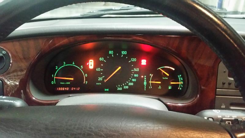

-Le SID perd traditionnellement ses pixels

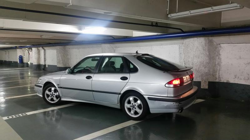

-La carrosserie n'est pas parfaite sur les pare-chocs, là aussi un grand classique
