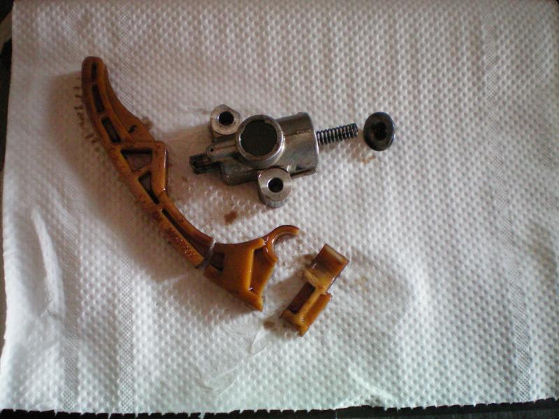

Voila mon biopower vient d'arriver a 90.000 km avec son petit message d'entretien a effectué.
Donc me voila parti pour une bonne vidange, remplacement des filtres (huile,air, et habitacle), j’avais déjà changer les bougies (iridium max) ainsi que les injecteurs a 88.000 km
Mais ce n'est pas tout car une petite surprise douteuse m'attendais et mon diagnostique etais le bon malheureusement, mon moteur avait contracté la maladie de parkinson, je m'explique de fort tremblement apparaissez en dessus de 3000/trmin, très désagreable et frustrant car impossible de dépasser ce régime sans que toute la voiture ne tremble dans tout les sens.
Voila les fautifs qui provoqué ces troubles du comportement:
Une bonne journée de mecanique plus tard tout fut remonté et toutes les vibrations disparaisserent ouf!!!!!

ha oui effectivement , la patin tendeur de la chaine d'équilibrage, une vraie malédiction quand même sur ces moteurs...tu l'as changé toi même ?

Oui fisico je l'ai changé moi même, j'avait trouvé beaucoup de sujet sur le net qui parle de se problème, sa ma bien aider.
En effet nous sommes nombreux à avoir eu cette casse du patin et pas que sur nos Saab (moteur GM).
La réparation n'est pas très compliqué juste un peu longue (surtout le démontage du Carter d'huile je trouve), et j'avait l'aide d'un pont ce qui arrange bien.
