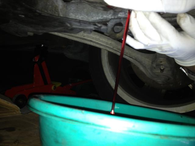

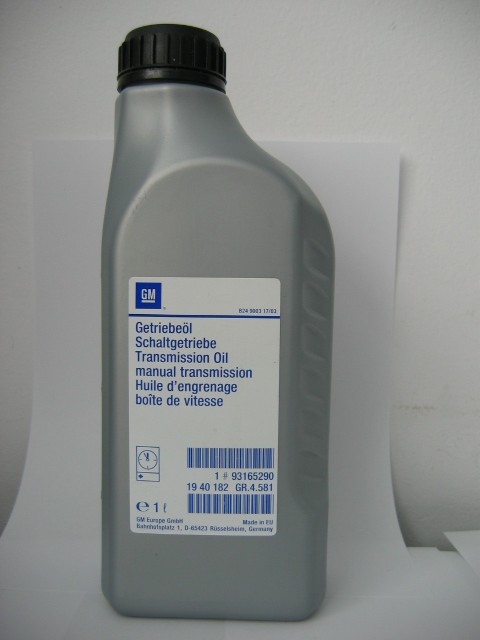

En ce qui concerne l'huile de boite (réf 93165290 - 19 40 182 GR.4.581), du velours! Les passages de vitesses se font tout en douceur, pas d'accrocs, une merveille!
T'avais raison Milou, c'est bien l'huile qui lui faut!
En plus, l'huile est rouge, bordeaux même! On croirait du pinard :whistle: Je vous jure, même l'odeur est très proche, c'est incroyable!
Rien à voir avec l'odeur ignooooooble de l'huile de boîte classique. Je crois que ma bagnole à un penchant pour le rouge... Preuve:
Promis, j'avais rien bû avant :lol:
