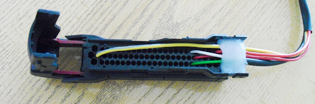

Pour compléter les infos précédentes, voici ce que donne une prise de T7 câblée pour la reprog

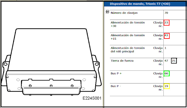

Et les bornes correspondantes
Contrairement à la première photo globale, tu as besoin uniquement des branchements suivants :
ATTENTION à bien saisir les codes VIN (n° de série & IMMO) de TON véhicule avec le logiciel T7suite dans le firmware que tu comptes programmer dans ton T7 de rechange sinon la voiture ne démarrera jamais.
Pour info, la prog doit prendre environ 45 secondes à 1 minute 30.
- +12 à 15V sur les bornes 23 et 43
- Masse sur la 25
- CAN H sur la 66
- CAN L sur la 19
