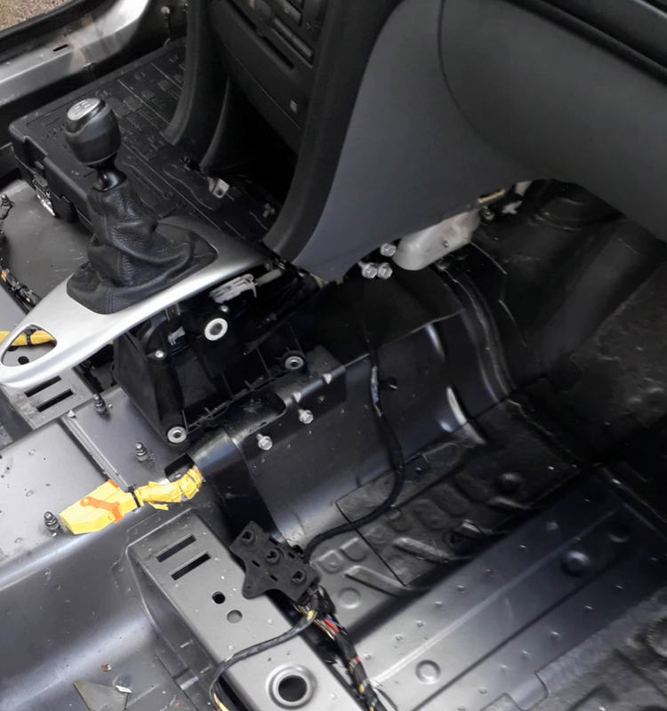

Du coup petit edit quand à ce problème :
Après avoir vérifié les fusibles, les potentiels câbles qui pouvaient être dénudés et après avoir fait un check complet de toutes les masses que j'ai nettoyé et serré au bon couple, après avoir enlevé le volant pour voir si les connectiques du CIM étaient endommagées [...] je me suis finalement rendu compte que ça venait tout simplement du fait que, sous la moquette du côté passager (avant et arrière), on y trouvait une piscine remplie d'eau :mrgreen:
C'est un problème apparemment courant sur ces SAAB, et en m'ayant un peu renseigné après coup, je ne peux que vous conseiller de regarder cette playlist d'un anglais qui explique par où peut entrer l'eau :
Dans mon cas c'est le joint entre le support du filtre habitacle et la carrosserie, qui après 18 ans de bons et loyaux services, à rendu l'âme (il était tout poreux et humide :lol: )
Du fait que les deux cavités en caoutchouc qui laissent s’échapper l'eau étaient complètement obstruées, celle-ci stagnait et au final est finie par entrer dans l'habitacle.
Résultat, je me suis un peut trop chauffé :
La mousse était sacrément lourde et imbibée d'eau, un peu de pression avec les doigts et de l'eau coulait comme d'un ruisseau. J'ai au final réussi à la sécher en deux jours et le remontage m'a bien pris 4 ou 5 heures, et oui, je l'avoue, à la fin il me restait encore une visse :?
En tout cas me concernant, le problème a été résolu. Fini le sapin de Noël qui devenait de plus en plus récurent, et surtout, je dispose enfin d'un système audio digne de ce nom ! Les Pionner d'origine avec les basses crachent sacrément bien, moi qui aime écouter de la musique durant mes trajets c'est un pur bonheur :)

À l'extérieur il faudrait un polissage de la carrosserie, rénover les phares, repeindre les jantes en noir et voir comment remplacer les joints de pare brise qui sont (dans des endroits) inexistants :
Mis à part ça, elle en jette :)
@milou_info, j'en profite étant donné que je ne peux pas envoyer de mp pour te demander si c'est possible de changer de pseudo ?
Quelques remarques aussi concernant mon dernier message ;
Finalement l'écran de l'ICM3 à passé le bug du "loading system" bloqué. Il m'affiche bien l'écran ou je peux paramétrer / naviguer pour la radio et autres paramètres.
Le CD spécial concerne enfaîte la navigation ducoup il faut juste sélectionner dans la fonction "Ajouter" ICM dans tech2 : sans navigation, et après une 20 aine de km tout devrait revenir en ordre ^^
D'ailleurs, est ce que vous avez des infos sur comment on connecte le téléphone à la voiture ? J'ai les commandes au volant avec un bouton tel. Mais aucune idée de comment ça fonctionne ce truc. Si vous avez des infos je suis preneur.
Également une autre question. Est ce que c'est possible de mettre les phares avant d'une 2008 sur une 2003 ?
