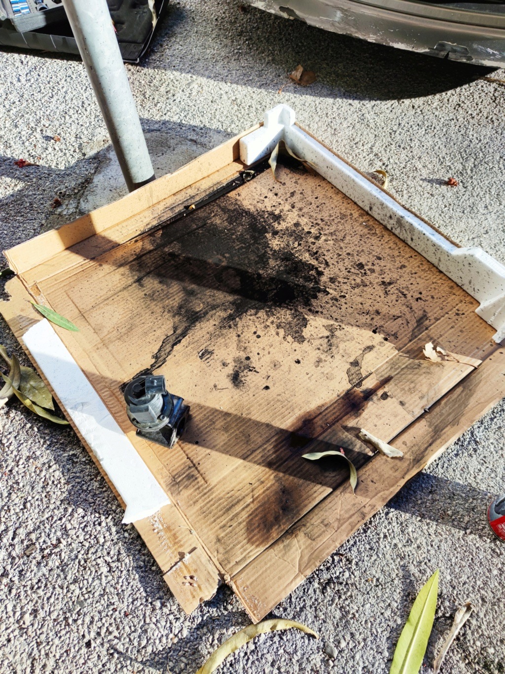

Message par Koalix » lun. nov. 02, 2020 10:34 pm
Salut, et merci pour vos premières réponses !
La vanne EGR nettoyée, ainsi que le fameux capteur !
Pas très propre tout ça...
Et ca va beaucoup mieux !!!^^
Je pense, et j'espère que le problème sera réglé comme ça!
