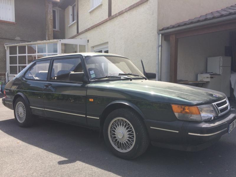

Bonjour les Saabistes,
Il est temps pour moi de vous présenter ma belle "capricieuse". Bonne affaire, achetée en 2013, à Jb51 membre de ce forum, une 900S (BP) 1993 (212 000 KM à ce jours) vert scarabée :
Elle est décatalysée, elle a un refroidisseur de turbo type Intercooler , clim débranchée, pour les équipements mécaniques.

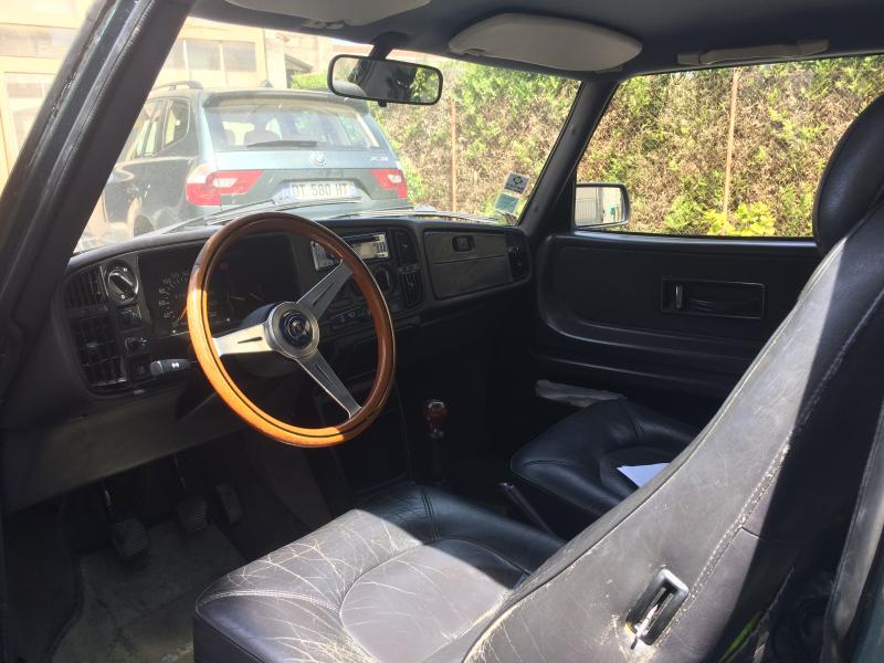

Elle est équipée de jantes cross spokes, volant Nardi, pommeau saab sport. intérieur cuir.
Je suis le 4eme propriétaire. Lorsque j'ai récupéré la belle suite à une longue immobilisation, elle est passée au garage (fumée blanche, surchauffe moteur) se faire poser un tout nouveau joint de culasse avec un check de celle-ci. Depuis cela pas ou peu de problèmes.
Désolé pour la poussière
