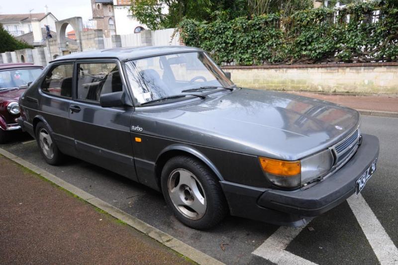

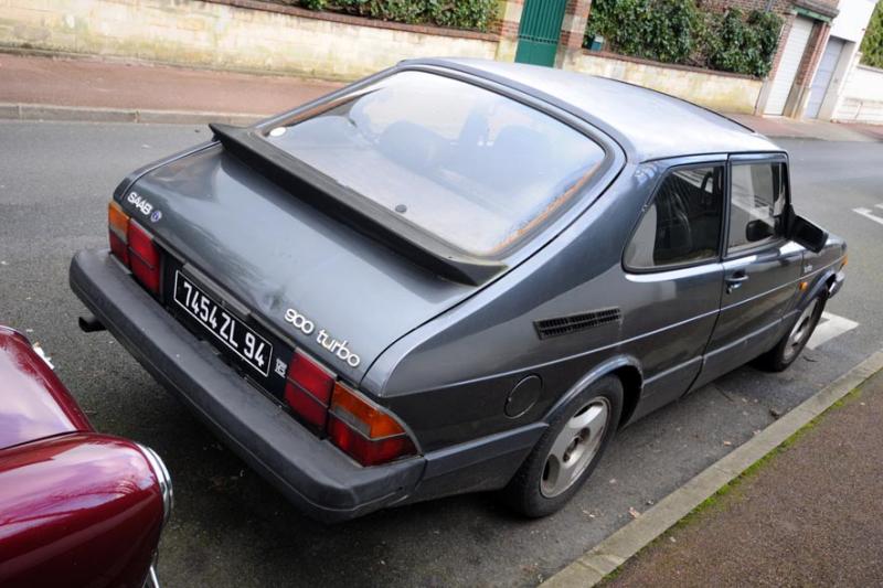

J'ai pas eu le temps de faire de photos, j'ai juste celle ci quand je suis allé la voir
Voilà, j'aurais très certainement besoin des spécialistes dans un avenir très proche....Je la ramène Samedi prochain...... sur un plateau

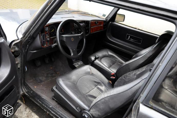

Une photo de l'intérieur

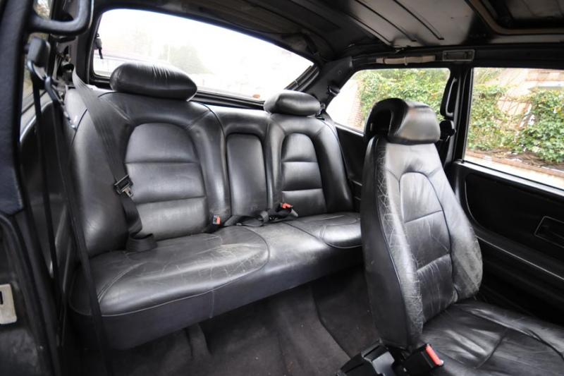

Message par facel16 » sam. mars 25, 2017 7:40 pm
Une photo de la banquette arrière

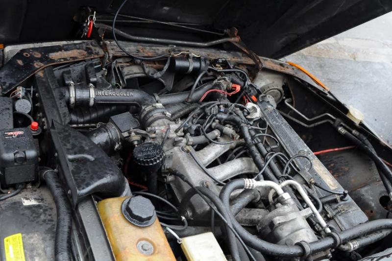

Une photo du moteur

deja je crois voir que tes connections de ta vanne 3 voies sont nazes ( la pièce élec fixée sur le dessus du radiateur ) , si t'as effectivement une cobra ....commence par la virer

Au dessus du radiateur ? je ne la voit pas!

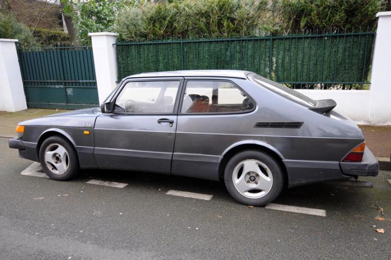

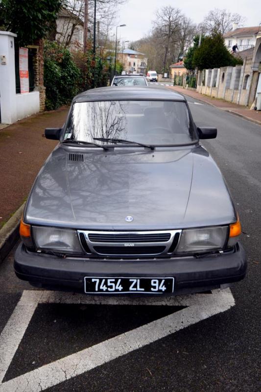

Message par facel16 » dim. mars 26, 2017 3:08 am
D'autres photos de la 900
