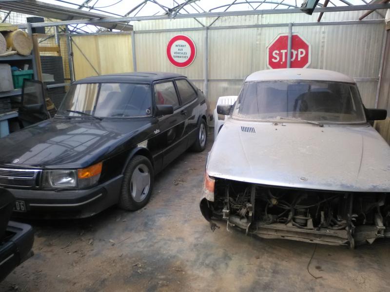

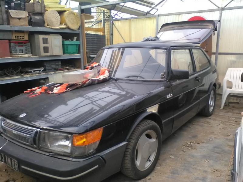

Un an et demie qu elle est à la maison.
Pas eu le temps pour elle, mais décidé à la remettre sur la route, en plus c est pour ma moitié qui l attend.
C est une première main du côté de Nice qui affiche 205000kms.
Depuis 1998 elle était dans sous sol à côté de la chaudière et attendait une éventuelle rénovation de ces propriétaires.
J ai toutes les factures depuis l origine, dont BV à 130000kms,trains avant, culasse, d ailleurs les proprios m ont avoué avoir été déçus par cette Saab, ils avaient une T8 avant qu ils ont usée jusqu au bout.

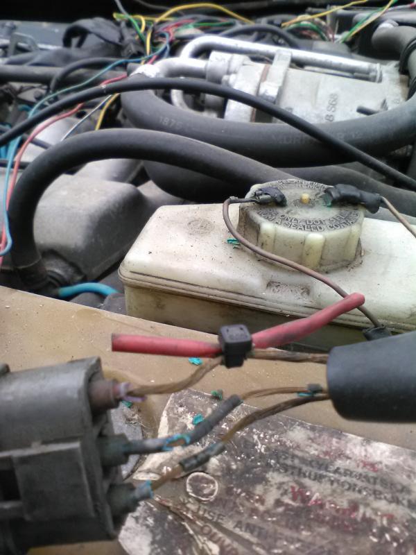

Elle ne marchait plus depuis et selon eux problème électrique.

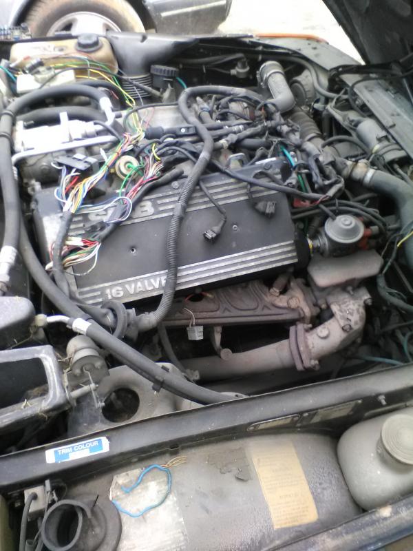

Aussitôt à la maison diagnostic, pompe à essence, injecteurs grippés.
J ai heureusement de la pièce et je change tout ça mais pas d allumage, P.....d alarme montée en 85 tout au schotch et branchée sur tout, même toit ouvrant.
Bref je juinte et coupe un peu tout jusqu'à avoir étincelle et trop bon, démarre et quasi immédiatement tourne comme une horloge au bout de 17 ans !!Image

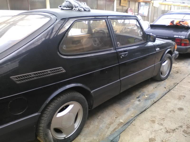

saabvar
Messages : 170
Inscription : dim. déc. 29, 2013 1:00 am
Re: présentation 900 aero 1985
Message par saabvar » sam. janv. 28, 2017 7:55 pm
Très saine, d origine, petite réparation aile avgImageImageImage

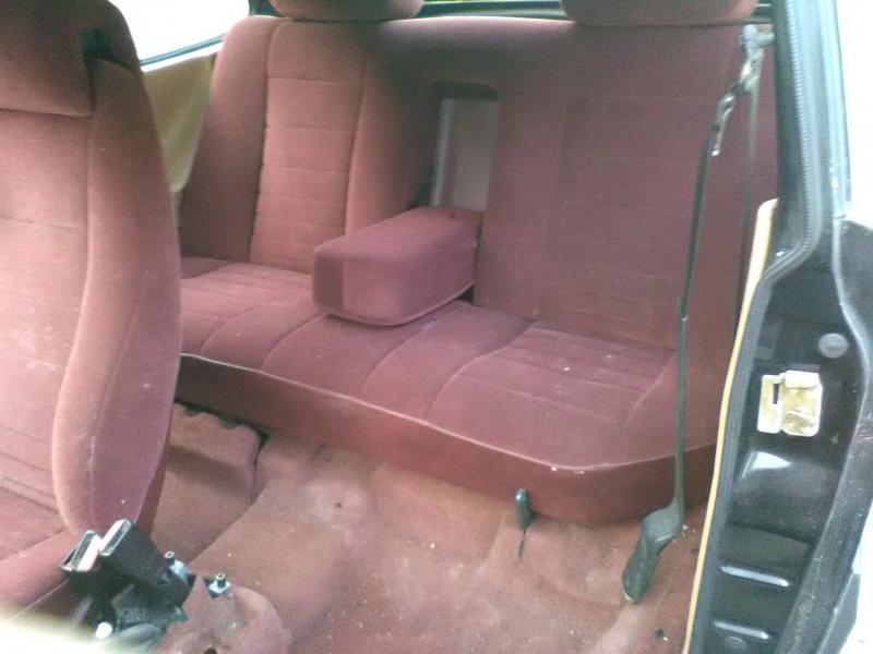

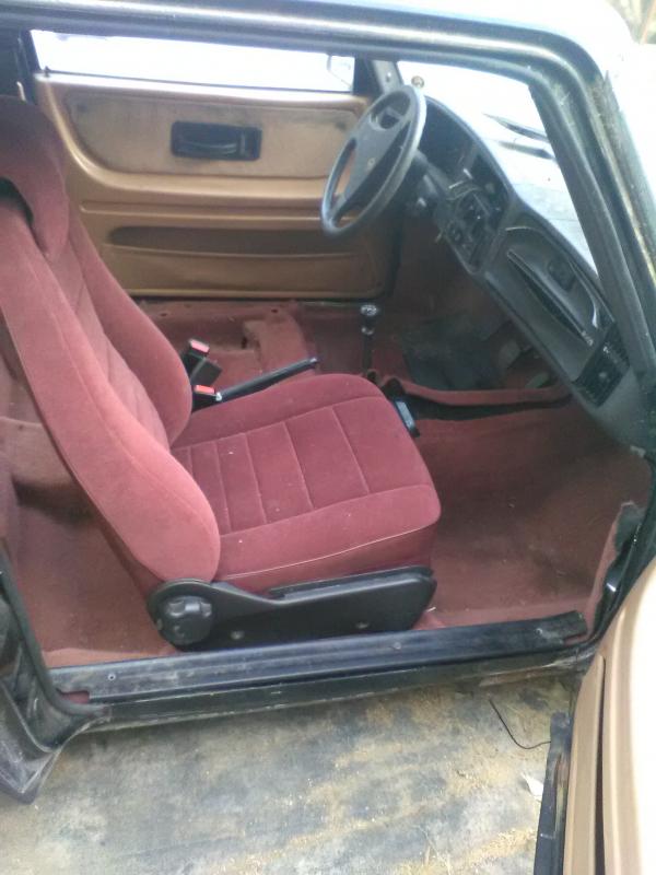

Petit samedi à voir compatibilité pour y mettre l intérieur rouge.
Moquette quasi identique, 3 4 trous à refaire.
Banquette AR,c est vrai bords avant moins larges mais pas gênant et dossier très flexible sur les côtés, donc ça va.
Sièges avant vraiment différents, mais je vais regarder à remettre les systèmes de basculement, j ai vu que Noug2 sur un tuto en parle et que relativement facile à faire.
Pour la fixation je pense à rajouter des pattes sur celles d origine.
J en profite pour relancer ma recherche de panneaux de porte et d aile arrière,et toutes pièces intérieurs beige disponibles.ImageImage

Message par helterskelter » lun. janv. 30, 2017 11:09 am
Tes sieges bordeaux sont des sièges standards, pas des contours (Aero). :)

Message par saabvar » lun. janv. 30, 2017 12:56 pm
Oui des normals de 5 portes de 90,après analyse je change les housses et les remet sur des sièges tissus de coupé de 91.
Par contre pas réussi à virer les appuis tête !!
Si quelqu un a la solution...
bapt57
Messages : 1094
Message par bapt57 » lun. janv. 30, 2017 2:00 pm
Salut,
Alors pour enlever l' appui-tête avant, il faut déhousser le dossier quasiment jusqu'en haut, et coté intérieur du dossier, après avoir enlever le "fil de fer" qui donne le galbe, un peu plus haut la mousse est fendue donnant accès à la visse torx qui maintient le guide plastique de l' appui-tête....

Merci pour ta réponse, j ai trouvé cette vis et ça y est j ai deux sièges basculant.

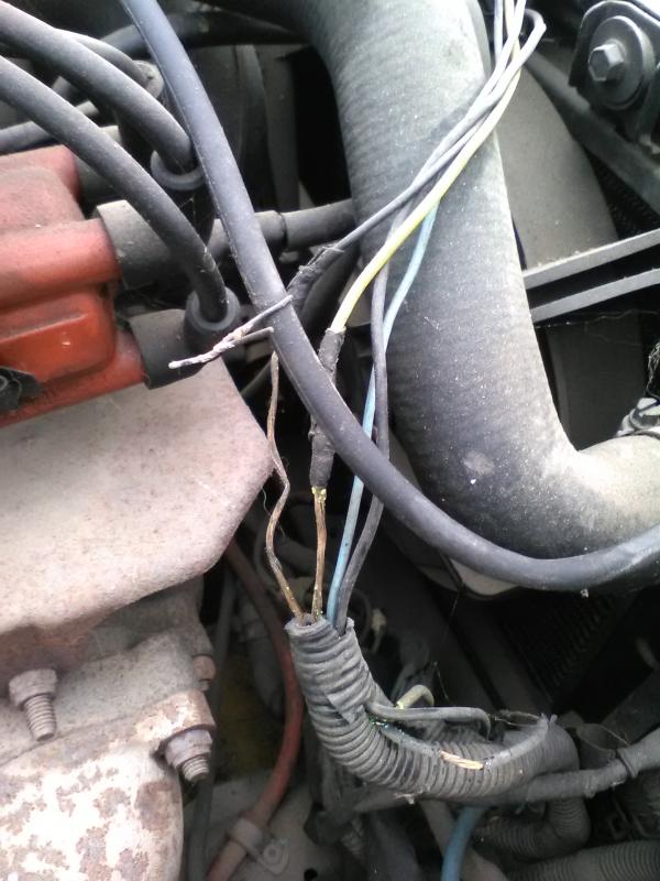

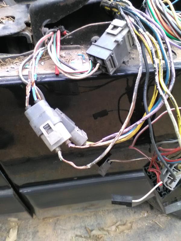

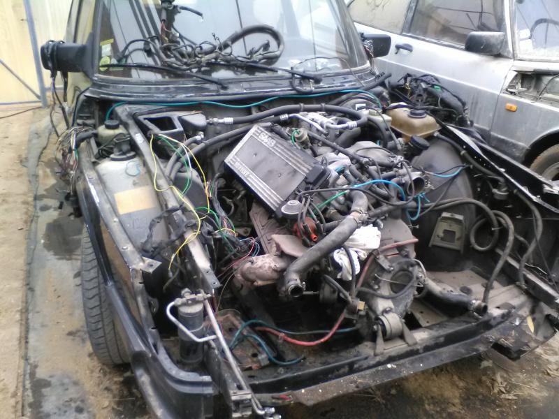

J ai aussi fait le topo pour l électricité et, je change tout le faisceau avec boîte à fusibles, les deux faisceaux de porte complètement cuit, photos demain, et tout ce qui y a devant.
Je pense avec démontage de l autre y passer les deux prochains jours.

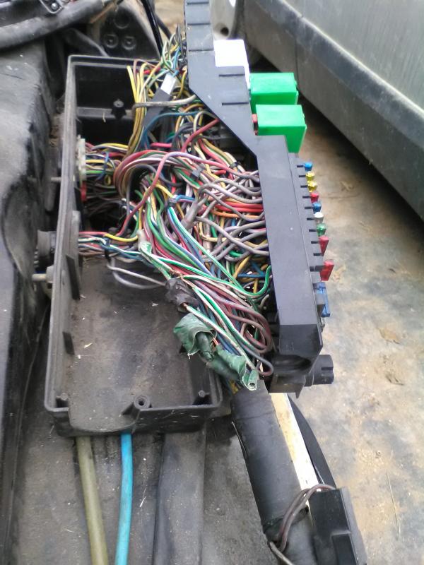

Ah le fameux faisceau biodégradable des 84,85'....j'y suis passé il y a 2 mois...
Mais si ta voiture fonctionne correctement avec juste un problème de centralisation et de VE, le plus simple est de refaire juste les parties attaquées, en général, concentrées ds les 2 ailes AV et vers les portes... Et parfois aussi au niveau du boitier de centralisation à cause d'une ancienne alarme....
Sans compter que le faisceau de remplacement, forcément d' occasion, n' est peut etre pas exempt d'un autre probleme...

Aïe, je viens de m apercevoir que le faisceau de remplacement pourtant sur une 85 à l apc ds l aile avant.
Bapt, pour te répondre ce faisceau présent est trop bricolé, je vais mettre les photos et j avoue que si j avais vu ça, elle serait peu être pas là !!
Bon le reste vaut le coup et je crois que je vais partir sur un faisceau d une 89 absolument d origine de l avant à l arrière et la grise claire me servira de modèle au remontage.
Là, c est pas deux jours !!

J oubliais, pour le faisceau des portes j avais démonté sur un coupé 900i de 92 et parfaitement identique.ImageImageImageImageImage

Dominos, scotch jusqu'à l apc sous la banquette, c est un massacre, plus d alarmes je mettrais mon chien dedans !!
