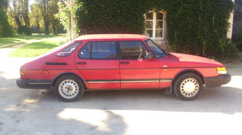

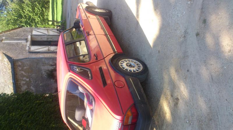

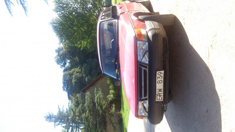

il y a du mieux là !!!
maintenant tu peux
1/ faire une rotation de tes photos dans ton dossier de base sur ton PC et les mettre à l'endroit
2/ Utilser la fonction éditer sur tes messages avec des photos à l'envers ( deuxième bouton en haut à coter de celui avec un visage )
3/ virer les photos à l'envers
4/ joindre de nouveau depuis ton dossier d'origine les photos maintenant à l'endroit .
et voila
Quand à la rouge , un bon nettoyage de carrosserie avec les produits adequats , et un coup de polish et beaucoup d'hule de coude ..; et elle set comme neuve ( d'aspect )

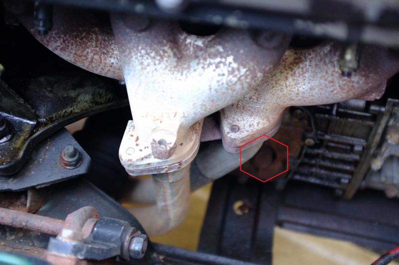

Tu parles du réservoir de liquide de frein/embrayage avec le logo (O) il a l' air rempli, à côté du réservoir de Liquide De Refroidissement (LDR celui-là aussi vérifie le souvent)? A mon avis tu parles du bocal de DA (Direction Assistée), le miens est noir c' est marqué dessus à moins que ce soit en suédois, si tu ne sais pas ce qu' il y avait dedans purge-le d' abord.
BV=Boîte de Vitesses, je confirme
Oui, il y a une petite jauge sur le bouchon. Lorsque le niveau affleure l' orifice de remplissage il y en a assez (pareil vérifie dans l' historique ce qu' il y avait dedans).
Pour l' ouvrir c' est une autre paire de manches, j' ai levé la voiture avec un cric bouteille (je ne te conseille pas trop le cric manivelle), posé la voiture sur chandelles, puis j' ai glissé une longue clé (cheater bar ou breaker bar: http://www.ebay.co.uk/sch/i.html?_from= ... r&_sacat=0 ) en-dessous, par le trou du châssis, sinon clé à choc.
