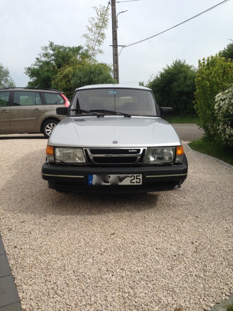

je vais essayer de faire une petite présentation dans les règles.
J'ai 40 ans. Je suis médecin de métier et mécanicien amateur depuis 25 ans pour principal loisir.
J'ai pour projet de faire rejoindre à mon cheptel de véhicules anciens une saab 900 de 1985.
C'est une 900T16 aero modèle 1985. Elle appartient pour le moment à un confrère qui l'a récupérée suite au décès de son oncle.
C'est donc une première main familiale en quelque sorte. Elle a 146000 km.
Elle est inactive depuis 6 ou 7 ans. Lorsque que mon collègue a su que je passais mon temps libre les mains dans le cambouis, il m'avait dit qu'il possédait cette Saab et qu'il ne roulait plus avec.
J'ai commencé par la réveiller de son sommeil : vidange de la vieille essence pour de la plus fraiche, vidange du circuit de freinage, du moteur, filtres...
Remise en route sans problème une fois ces petits soins réalisés. Il reste à faire un contrôle technique pour refaire la carte grise qui a été perdue...
J'ai roulé un peu avec. Il y a un peu de travail : ciel de toit (bien entendu), distribution légèrement bruyante, changer les pneus qui ont 15 ans, et j'imagine la plupart des durites qui doivent être poreuses. Ce n'est qu'un premier constat après quelques km seulement.

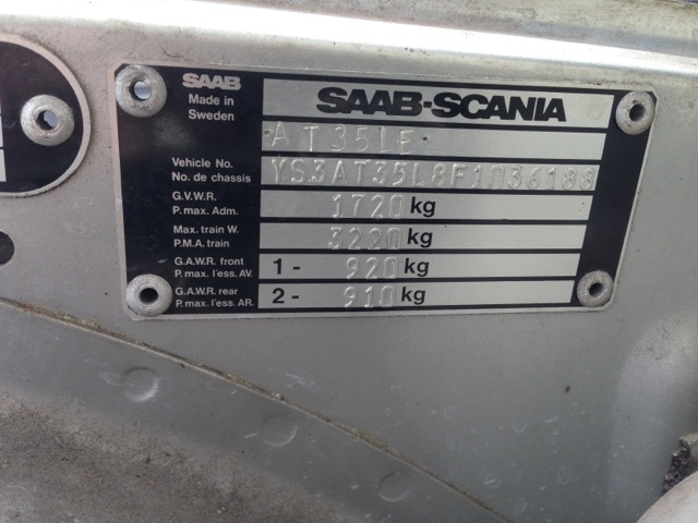

Je suis également à la recherche du numéro de frappe à froid sur le châssis pour le contrôle technique (j'ai cherché dans le coffre mais ne l'ai pas trouvé...)

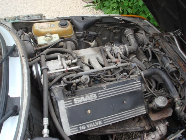

Voici quelques photos

:pt1cable: vache elle est superbe...grise ,int full bordeaux ,kit aéro,to,la classe et a 150 mk, étonnant que la distri soit bruyante...ainsi que la boîte ..bizarre on est sur une voiture presque neuve .... Si j'ose dire par rapport à celle que l'on connaît .En tout cas tes premières démarches sont les bonnes ,pour les frappes sur la traverse arr au niveau de la fermeture du coffre à droite .bienvenu chez les fous de la 900!! :whistle:

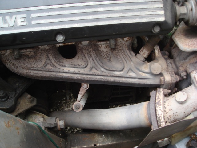

- petit bruit de fuite d'échappement dans le compartiment moteur (je n'ai pas vu de fissure sur le collecteur, il manque un écrou sur un goujon de fixation du collecteur, j'espère que ce n'est que ça...)

Je n'ai pas ré-entendu le bruit de chaine et le seul bruit anormal provient d'une fuite d'échappement dans le coin du turbo.

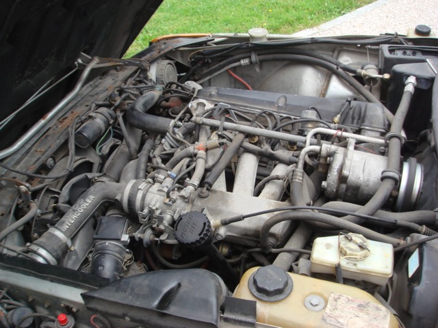

à quoi sert le conduit qui part du collecteur d'échappement, entouré d'un ressort, et qui se dirige sous le collecteur d'admission ?
dernière question : le silencieux intermédiaire sous la voiture est très bas et touche très facilement.
Est-ce normal et est-il du bon modèle ? J'ai essayé de prendre une photo mais ça ne rend pas très bien.
Merci de vos avis sur le sujet !

vanne egr(a enlever si tu es bricoleur,mettre des bouchons,plaque a la place ,ne sert plus car bouché par les années)
pour le pot je dirais oui car j'ai le meme mais sur une T8 de 84!!
belle 900 ,elle va revivre et ca c'est bon!
Bon courage

Pour le problème de pression de turbo, commence par changer toutes les petites durites caoutchouc et à virer l'EGR qui engendre bcp de soucis!
y a pas mal de postes qui traitent sur ces sujets...;)
