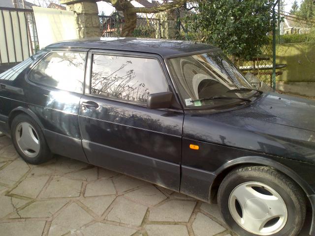

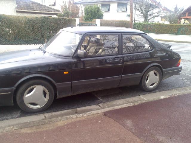

Bon eh bien voilà j'ai franchi le pas..
ça faisait depuis un petit moment que j'avais cette idée dans la tête, ou plutôt ce virus de la classique en moi! Faute de soin j'ai craqué :D

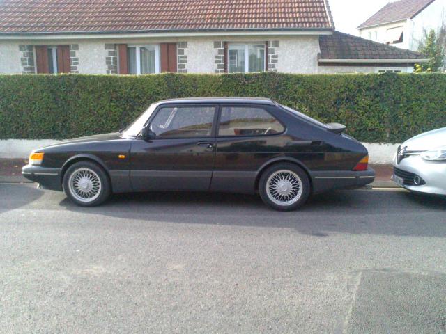

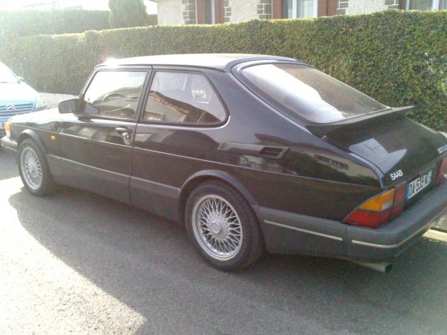

C'est donc une 900 T16 175CH aero BVM de 1989, véhicule qui me servira en loisir, la 9-3 restant mon daily :)

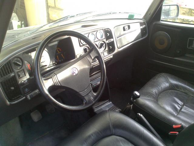

Elle est normande (pas de caractère j'espère), peu de corrosion, kit Aero avec vent covers, sellerie cuir, manostats, chargeur CD..

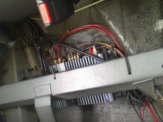

acheter ce véhicule relève un peu de la folie, elle a dans les 240kkm mais ne possède aucun historique quant à sa maintenance. Le premier proprio la faisait entretenir dans son petit garage et a du la prêter à son petit jeunot vu l'installation sono qu'il y a dedans et les stickers couleur carbone que j'ai retrouvé à l'interieur.. [:wise901:1] . Le second n'a rien fait dessus et l'a gardé moins d'un an, s'en séparant faute de place. Aucune facture, nada, juste la notice de l'autoradio et du chargeur.
Elle a ses petits défauts que je compte bien corriger petit à petit et je compte bien lui redonner une seconde vie!
Le forum regorge d'informations et je compte bien mettre la main à la pâte :) (pas pour de la grosse meca)
alors les travaux à prévoir:
-capot noir à remplacer (piqué de rouille)
-turbo qui fume (j'en cherche un actuellement)
-fuite d'échappement du collecteur, juste après le turbo
-quelques calages (valve bypass ou amortisseur du papillon peut être) après arrêt ou ralentissement
-vitre côté conducteur HS (contacteur OK, c'est chiant pour aller au mac do ou alors payer le péage :D )
-corrosion au niveau du plancher conducteur (surement de la carrosserie à faire)
-classique ciel de toit..
-et c'est pas fini
enfin bref du boulot en perspective!
je posterais une update de temps en temps pour vous tenir au jus sur l'avancée des bricoles
elle devrait passer dans pas longtemps au garage pour remplacement du turbo quand je l'aurais déniché (j'ai honte d'enfumé tout le monde..) + vidange de tous les fluides et boite de vitesse pour commencer.

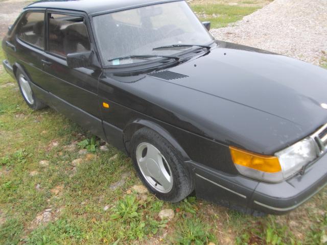

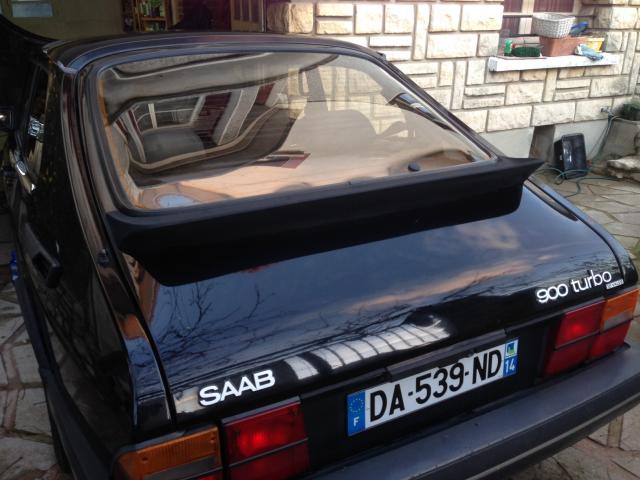

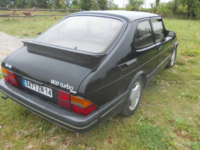

je n'ai pas de photos récentes, en attendant j'ai celles du vendeur qui ne sont pas terrible mais c'est mieux que rien en attendant!

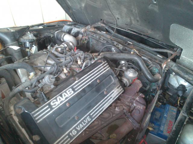

Bon! turbo remplacé, ça tourne au poil malgré des petits accoups de temps en temps
en grosse méca il me reste les supports moteurs et le roulement avant gauche à faire rapidement.

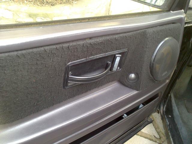

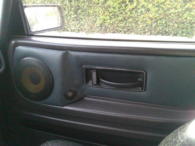

update, quelques photos pour illustrer le tout :)
les contre porte à refaire (admirez le tissus genre moumoute)

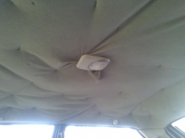

le ciel de toit façon capiton..

débimètre changé (trop riche et ça commençait à deconner dans le moulin)
après réglage de l'admission (amortisseur papillon + régul du ralentis et butée) la voiture ne cale plus lors d'arrêt au feux rouges, ça redevient vivable! (caler dans un virage avec la direction qui se durçie c'est vraiment pas fun!)
ma contre porte gauche est refaite, celle de droite est en cours et mon lève vitre gauche refonctionne (grippé + un tonne de saleté, l'ancien proprio avait mis de la laine de verre dans les portières alors quand ça a commencé à se désagréger, le mécanisme n'a pas trop aimé se retrouver dans cette mélasse..) . Reste mon Lève vitre gauche dont j'attend toujours le moteur.
La voiture a toujours des légers accoups, ça pourrait venir à priori des injecteurs, j'espère qu'un nettoyant injecteur et un petit road trip résoudra le tout.

j'ai refait mes contre porte avec du similicuir tout en gardant le système audio du gars, j'ai remplacé le capot qui était mort, pis j'ai remplacé le ventilateur du radiateur qui était mort et fait remplacé le radiateur.

bon yavais plus beaucoup de nouvelle mais c'est parce qu'elle tournait comme une grosse patate!!
regulateur de pression de l'essence était aspiré via la durite de depression + débimètre HS j'en ai finalement mis un neuf.

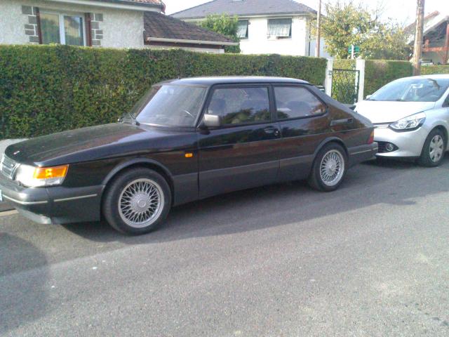

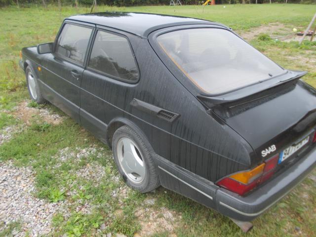

et puis nouvelles chaussettes!
tissus de contre porte refait
mesimages/9488/DSC_0384%5B1%5D.jpg
mesimages/9488/DSC03861.jpg
mesimages/9488/DSC03881.jpg
mesimages/9488/DSC03871.jpg
900 AERO
Messages : 849
Re: 900 t16 aero une mamie chez moi!
Message par 900 AERO » sam. nov. 08, 2014 8:37 pm
C'est joli les Cross Spokes en 16"
