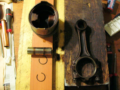

Quelle fût ma surprise en retournant le piston et apercevoir la marque Mahle
Ca met la banane Image
Avant avec l'ancien piston
Le nouveau matériel
Le petite famille au complet
