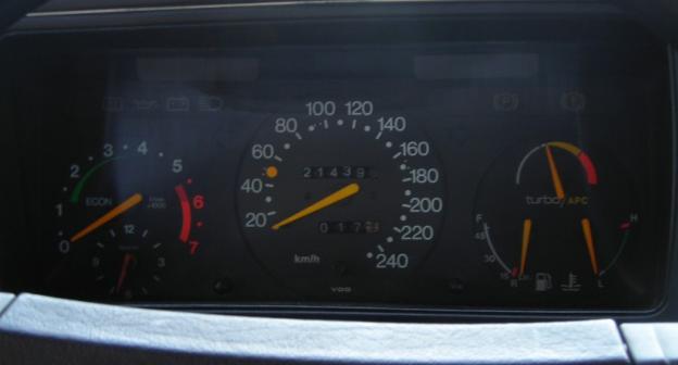

Elle a plus de 214000km. Je dis "plus de" car le compteur ne tourne que quand le tableau de bord est froid... :???: Image

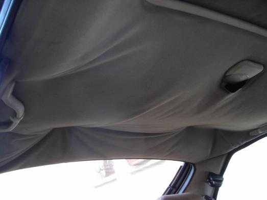

Le ciel de toit se décolle.

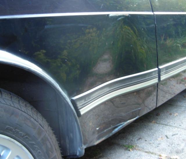

La carrosserie est enfoncée sur la droite, et mal repeinte sur la gauche.Image

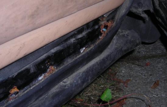

Et il y a toujours de la rouille en bas de la portière gauche.
Tout ceci n'est pas trop alarmant.

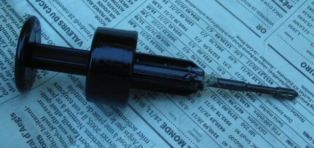

- est-ce normal que ma jauge n'ait pas de tube métallique accroché au collecteur d'échappement comme j'ai pu le voir dans le Haynes ?
- dois-je m'inquiéter des quelques bulles apparues sur cette jauge après avoir roulé une trentaine de km ?

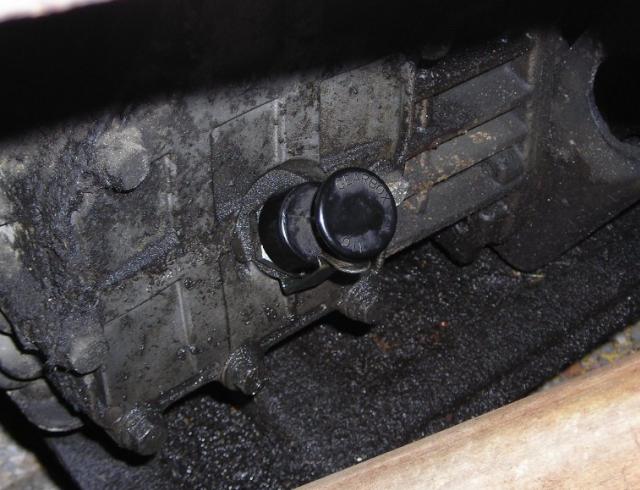

Lors de mon essai juste après la vidange, j'ai trouvé que les vitesses passaient plus facilement. Mais aujourd'hui, et bien je trouve que la 2e a du mal à passer à froid en rétrogradant... :( Serait-ce un problème de niveau d'huile (puisque ma jauge n'a pas l'air d'origine...) ?

Ta jauge est d'origine, pas de soucis, les 2eme sont souvent un peu dure à froid, il faut bien décomposer le mouvement et ne pas brusquer, à chaud tout doit rentrer dans l'ordre.

Pas mieux que Doum pour la seconde ; c'est pareil sur mon cab' à froid. Bien décomposer le mouvement et hop ça passe :) Après normalement pas de souci

Pour les vitesses ce sont d'ancienne boite qui demandent plus de douceur que des voitures moderne, à froid ça accorche un peu et ensuite à chaud ça passe tout seul, en décomposant le mouvement ça évite de la faire craquer ;)

Ok, il faut que je m'y habitue. Mais ce qui me chagrine, c'est qu'elle passait mieux avant la vidange...

La 80W90 est peut-être un peu épaisse ; la mienne a été vidangée avec de la 75W90

Ma boîte a 13000 km : ma vie a changé il y a 3000 km, en passant de la 80W90 à de la 75W90. :lol: J'exagère à peine. À froid, je me demandais si la 2ème allait finir par rentrer, et maintenant, ça accroche un peu, au premier passage en 2, mais c'est pas systématique.

Bon, ça y est, c'est arrivé, la boite de vitesses est morte :(
Et elle n'a pas prévenu : je roulais aux environs de 50km/h, et les roues avant se sont bloquées d'un coup :???:

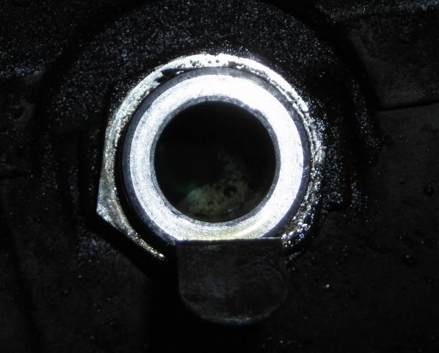

Salut Anthony. Malheureusement elle occupe toujours un pont au garage du Mail. La cause du problème était : plus d'huile dans la boite :???:
Je jetais pourtant un coup d'œil régulièrement, sans voir le niveau baisser. J'ai parcouru 120km le vendredi soir, sans encombres, et le samedi matin, au bout de 2km, les roues se bloquent...
